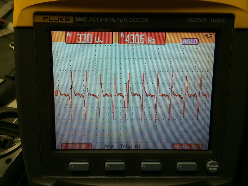

Příspěvekod dusin » stř bře 09, 2016 10:34
Včera byla zase chvilka,tak jsem si zrobil malej tester...Pro info přikládám i průběh signálu přímo z čidla klikového hřídele.
Jedná se na 100% o hall.Tento snímač je zapojen do modulu zapalování kde je signál pravděpodobně upraven a jde dále do řídící jednotky.
