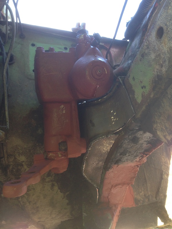

Foto nemám, ale v podstate som odbodoval originál "vyztuhu" a podľa nej vyrobil identicku z 2mm plechu. A tie valčeky čo sú vnútri som na okrajoch obvaril.

Riki řešil jsi nějak ten nosník?
Resp. nahrazoval jsi ho něčím? Výztuha nebo tak..
Jak to mají nivy, co mají servo ze serie?
Já jsem se rozhodl vyztužit pedálovou stěnu 3 mm plechem - když už je přerušen ten nosník.
Tak mě zajímají názory, jestli to mám dotáhnout...
Jinak jsem koukal, že mám trochu jiné servo. To, z čeho vybíhá tyč řízení ty máš čtvercové a já do trojúhelníku..
Díky!

Majo píše:Foto nemám, ale v podstate som odbodoval originál "vyztuhu" a podľa nej vyrobil identicku z 2mm plechu. A tie valčeky čo sú vnútri som na okrajoch obvaril.
Takže jsi udělal něco jako tohle?
