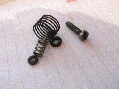

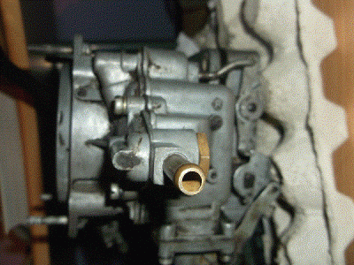

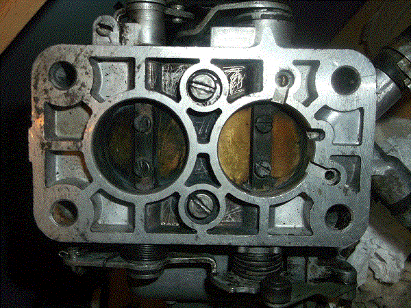

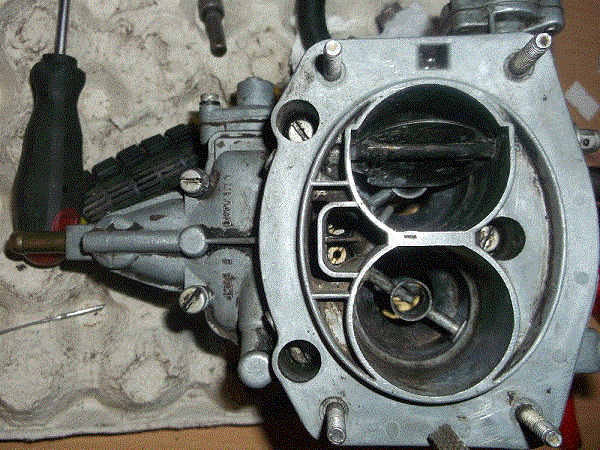

Kam toto patri? Je to z webera, ktory som rozobral - zlozil a toto tam bolo navyse...
Jedine Madit M8AD
Re: Karburátory WEBER
ta vacsia pruzinka by mala vracat klapku do zavretej polohy
ta mensia vyzera byt na stelovaci sroubik volnobehu
perovka moze byt odkialkolvek
to druhe je gumeny O-kruzok? ak ano tak zo sroubu bohatosti zmesi
sroubik - tiez moze byt z viacerych miest, asi by to chcelo fotku toho co si poskladal

Ale zda sa, ze tie veci na obrazku boli ozaj navyse, karburator weber (natrysk orig 1°125/150, 2°130/150) v stave ako je odfoteny som namontoval do auta (namiesto ozonu 2107 natrysk 1°140/150, 2°150/150) a ide to normalne. Volnobeh po chvilke stelovania drzi normalne tiez. :drinkers: uvidime spotrebu :D

cim si nasteloval volnobeh???

Komora ostala zavreta :D tak odtial je ta skrutka... Nastavil som len bohatost :D Cudoval som sa ako ten karbec funguje, tak teraz mi to je jasne :D smejem sa zo seba :D Nastavil som to tak aby to slo (na minimalnych otackach (cca 600ot) sice ale ide drzi volnobeh pekne pravidelne, ked som dal viac alebo menej uz otacky klesali takze teraz je tam maximum co sa dalo.
Tam aj (jedine tam) pasuje ta skrutka, len zo sedru a ozonu si pamatam "nepodstatny" cervik. Tak tu je ako vidim dolezity. :D sranda...

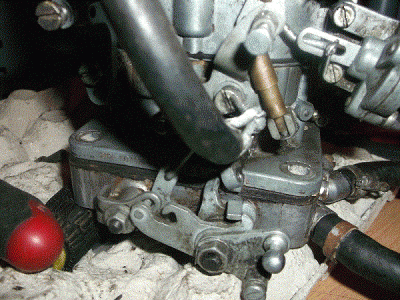

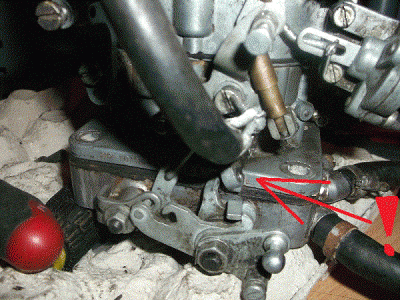

No, u Webru tam ide prave ten sroubik aj s tou pruzinkou, ktora mu ma zabranovat vo vytacani otrasmi. U inych(Ozon, Sedr) je tam cervik(vacsinou poisteny lepidlom), ktory nie je az taky nepodstatny, nastavuje sa nim "vlasova" medzera aby sa nezasekavala klapka. Ked tam neni, tak pri pridani plynu z nulovej polohy musis vacsinou zabrat za pedal a neda sa plynulo rozbehnut, vyzera to potom ako v autoskole :)
A ten gumeny o-kruzok na sroube bohatosti zmesi mas? Ked nie, zle sa steluje(hoci nie vzdy) a prisava si tadial vzduch(vzdy).
Ta vacsia pruzinka sa Ti mozno fakt prikotulala z Ozonu, ale kazdopadne Ti tam chyba jedna, ktora dotvara klapku, aha:
a tie trysky som nezabudol - kuknem zajtra a napisem sz...

Tá väčšia pružinka je z ovládania sytiča.

Jasne... Tu velku strunku na 1° tam mam (len nebola na fotke), nechyba. Okruzok praveze mam na srobe bohatosti. Tu skrutnu pruzinu by som neuhadol veru :D sytic sa vraca aj tak :D dam to teda tam kam patri, aj perova podlozka uz nasla miesto. Takze uz len o-kruzok... Ten uz fakt nikde nepasuje
