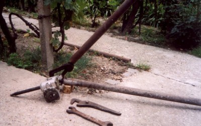

Povolovanie matice na pake je sranda, my sme to zvladli aj bez flexy - postupne sme zvacsovali naradie a predlzovali paky a podarilo sa:

-geniálna vec na povolenie matiek čapov riadenia je 22jka orech navarený na metrovej rúre (a niečo na druhom konci v pravom uhle, aby bolo za čo točiť)
-povolenie matice otočnej páky mi zabralo tri minúty, pevne som si domec chytil do zveráku, nasadil metrovú račňu, zavesil sa na to a po pár sekundách visenia v lufte sa povolila
