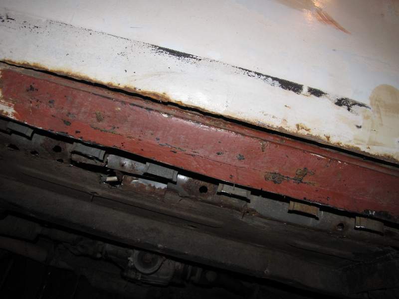

pevnostní práh zatím jen přibodovám jekl 60na40mm 3mm štěna

trochu uprav nosného rámu bude z jaklu 60na50 3mm štěna

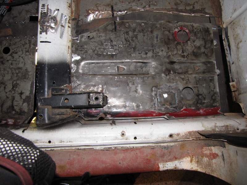

tak kamna maj přidělaní turbo z fáčka tak muže přijít zima :)
a já na nivce má už přidelanej rám a vyřezani skoro všechni špatní místa a zítra budu vracet podlahu

martas
Příspěvky: 507
Bydliště: Vysočina-Lukavec
Re: Expediční NIVA
Příspěvek od martas »
Moc ti z originálu nezůstalo :wink:
RIKIJAN
Příspěvky: 374
Bydliště: Náchod
Re: Expediční NIVA
Příspěvek od RIKIJAN »
¨hmm já vím no ale druha strana je trochu lepší tam to vypada že pujde jěn vyměnit jekl a dat prah a uloženi to co se ti urvalo v rumunsku ale podlahu mam dobroj z jini jen jí vyřezat na míru :)
hlavně ja to jedu tak abych tam zustalo opravtu jen zdravý :?
