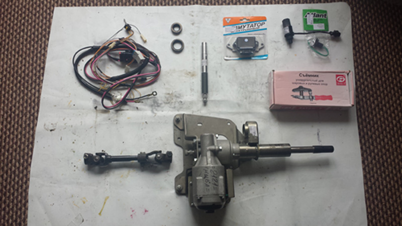

Zacinam tento tyzden s tymto zariadenim . Postupne budem podavat info o progresse

Kolikpak to stojí nové?
Proč je na tom napsáno Niva 2121?
Co je ta věc vpravo nahoře?Je to snímač otáček převodovky?

НИВА=NIVA

Ptal jsem se proč je na tom napsáno: Niva 2121
a ne co to znamená.

mušketýr píše:Kolikpak to stojí nové?
Stalo ma to nove asi okolo 400e neviem presne doviezli sme to z Ukrajiny s Majom asi pred mesiacom a pol , da sa to kupit aj lacnejsie priamo z Ruska asi za 350e bez postovneho .
Je to set na Ladu Niva 2121 ale podla vsetkeho by to malo pasovat aj na klasiku len treba u tych starsich modelov vymenit domec riadenia ale to budem moct potvrdit az neskor
ano to co je v pravo hore je snimac rychlosti na Ladu 2109 3843010 ci to bude pasovat zatial nemozem potvrdit

inac ma to vyvod na snimanie otacok motora a dalsi na snimanie rychlosti ako to bude pracovat a ci vobec uvidime za par tyzdnov a mozno skor ak bude cas
