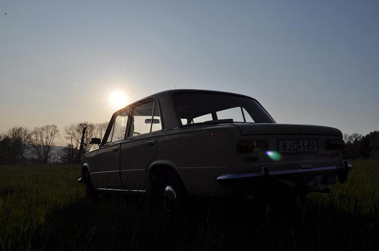

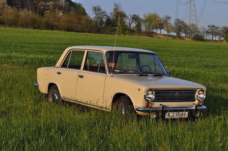

Zdravím,
rád bych Vám představil svůj vůz, a to VAZ 2101. Je to rok výroby 1981, najeto 155 000km a je po prvním majiteli. Vše je původní a vůz je ve velmi dobrém stavu.

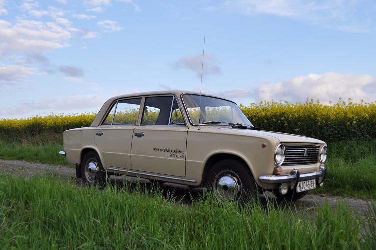

Příspěvekod koprfilmtatra » ned dub 27, 2014 07:35
koprfilmtatra
Příspěvky: 190
Registrován: ned dub 13, 2014 18:15
Bydliště: Novojičínsko
Re: VAZ 2101 - 1981
Příspěvekod valda1971 » ned dub 27, 2014 08:23
To jsi z toho udělal služebák ? :lol:
Příspěvky: 7208
Re: VAZ 2101 - 1981
Příspěvekod Laďuša » ned dub 27, 2014 09:06
To prostřední slovo jsem musel luštit a spíš hádat. Je to kombinát?
