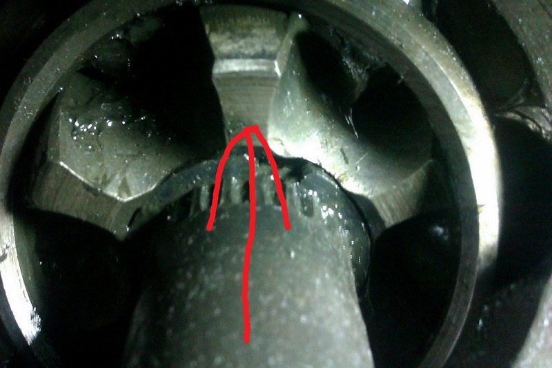

Ahoj lidi, potreboval bych poradit, jak mam sundat kloub u kola z drazkovani abych moh dat novou manzetu. Co je tam ten krouzek (ale to je podle me dorazovej) prez drazkovani, tak musim vydloubnout nebo je na tom jinej zpusob zajisteni? Snazil sem se ho rovnou lehce srazit a nejak se mi to nedari. Diky moc za radu.
Re: Prosím poraďte Přední náprava - manžety
Buchaj tutaj. Zoskoci to samo po dvoch velkych ranach kladivom na vyznačene miesto. Ale bacha aby si netresol do klietky, uz som to videl polamane...
No, to sem prave zkousel a nechtel mi spadnout. Ale rana byla mizerna, je tam nic moc rozmach. Dobra, vezmu vetsi kladivo Jo, a toho sem se taky bal, abych netrefil tu klec, protoze mi bylo hned jasny ze by byla na kasi. Tak dik za radu Majo
Nie je za čo. Niekedy to drží tak, že musíš polostrov upnut do zveráku a poriadna rána, inokedy to spadne skoro samo...

Tak uz hotovo, povedla se mi srazit na aute. Poslech sem radu, pekny 3 suchy rany a byl dole. Jinak ted uz by to byla prace opravdu tak na hodinu, kdyz uz vim, jak presne na to. Jo, akorat me trosku otravovalo sundavat tu dorazovou segrovku, protoze manzeta nesla pretahnout. Mozna ze kdyz by se nahrala v horkej vode tak by to prelezlo, ale to sem nezkousel.
