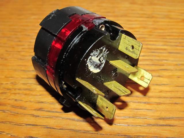

Re: Pomoc
Dovolil bych si přidat foto toho o čem se domnívám, že Thammy8 shání. Jak vidno rozdělání nebude, až tak jednoduché i když to asi půjde. Mám pocit, že jsem kdysi řešil zrovna na tomto kusu potíž s nespolehlivým spínáním startéru a vystačila koupel a prostřik WDéčkem. Doporučil bych obvolání kšeftů (CS Autolada, Autodíly Krč ... ), katalogové číslo toho ořechu je 2105-3704100-11 .
