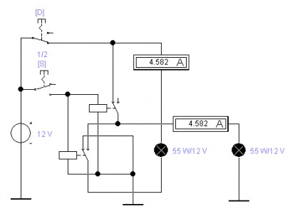

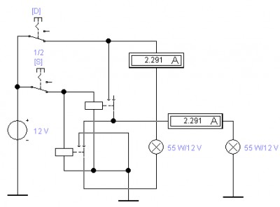

To Veliz a Krwel - když už chcete za každou cenu na toto téma "laborovat" a nevyhodit 1500 - 2300 Kč, kupte si dvě autorelátka po cca 55 kč (nebo ze "šroťáku" skoro zadarmo), zapojte je tak, aby se žárovky přepnuly do serie a můžete vesele ničit halogenky ( možná že to nějaký čas vydrží) . Jak moc budou žárovky svítit nezaručuji, poněvadž zde bude hrát roli teplotní součinitel odporu wolframu. Simulace na obrázku asi nebude odpovídat realitě, řekl bych, že proud v zapojení 1_2 bude o něco vyšší.
P.S: i mně by zajímal výsledek (poněvadž hovadinami se nerad zabývám).
