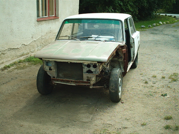

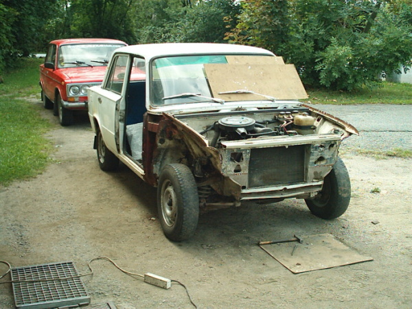

Našel jsem fotky jak jsme měnily čelo na 2101 .Snad ti to k něčemu pomůže.

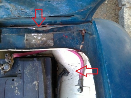

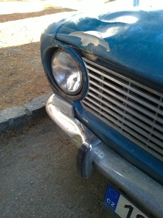

Jinak abych se pochlubil, tak tady je má noční destruction derby...
Jsem z toho trošku víc mrzutý, než-li ráno, podařilo se mi otevřít kapotu a koukal jsem na pro mě dvě špatná zjištění. Pod štítkem je to poměrně prohnuté, to je mým laickým okem na kladivo ale koupil to i podběh, dokonce se u baterky otevřel...

Nevím jaký je skutečný stav ostatních plechů, ale kvůli tomuto bych asi auto minimálně zatím (do stavu větší koroze) nekuchal. Tato místa se dají určitě trochu vytáhnout, zbytek dokytovat. Kapotu bych asi radši vyměnil.

Také si myslím ,že kompletní výměna není tak aktuální.
Sundej nárazník,blinkr,světlo.Pak vyklep co půjde a zbytek holt už bude pouze na tom jak dobře umíš zacházet s tmelem

Vytáhnout by to šlo, už jenom kvůli tomu podběhu bych to udělal. Ale pak bych to čelo a blatník stejně vyměnil, protože už teď se mi podle těch špatných fotek zdá, že je to nabobtnalý korozí. Takhle to ve finále nebude žádná sláva. Blatník není zmačkanej od nárazníku? A co spodní část podběhu u držáku nárazníku? Ono to vždycky vypadá, že je to jen ťukanec na venkovním plechu, ale je třeba to rozebrat a pořádně prohlídnout a proměřit, protože ten venkovní plech je přivařenej právě k tomu spodnímu a při nárazu se ta síla přenáší na ten spodní.
