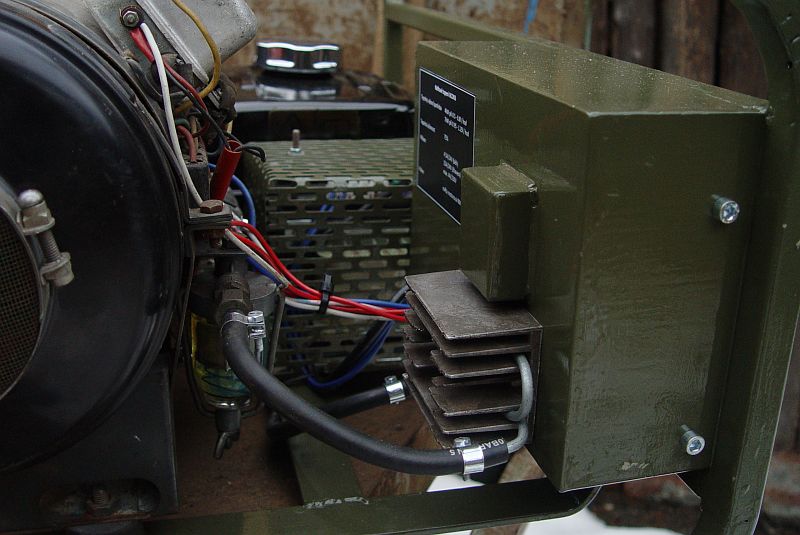

No bodejť, když je to celé plné nafty, hoří to, hřeje to, je v tom elektrika a ještě je to pověšené na zdi, nad kterou jsou patra a hura plná sena, tak je bezpečnost na předním místě :D Včera večer jsem to konečně namašlil do finální podoby, už mi chybí jenom samolepkové popisky. Dám foto jak to doladím, je to parádička 8)

A natiahni si od toho dost dlhy komin, lebo ak to chyti muchy a sem tam zacne dymit pri startovani, tak si budu vsetci mysliet ze uz horis. Viem o com hovorim vykuroval som s tym dvojgaraz :D A mal som to na stene zvonku, dnu isiel iba teply luft....

Komín bude vyvedený úplně ven, topení bude položené na konzolích na vnější stěně dílny, ale ještě pod střechou. Tak jak jsi psal, do dílny půjde jen ohřátý vzduch. Po odpojení rour je to celkem přenosné (váží to tak 50 kg :shock: ) a bude se to dát využít ledaskde, jak se bude rekonstruovat dům, možná někdy na srazy do vojenského stanu, na tábor a tak. Napájení buď na 220 nebo externě 24V.

Příspěvekod dvk » pon led 23, 2012 10:13
Ještě hlavní panel.

Příspěvekod Luděk Musil » pon led 23, 2012 14:17
dvk píše:Ještě hlavní panel.
Koukaje na něj napadá mě jedna věc: ta "zásuvka" (prakticky je to zástrčka) ... jak je to zabezpečený? Jsou tam nějaký diody, který by zabránily tomu, že když na to šáhnu tak nedostanu ránu?
Předpokládám, že pro nastartování se tam připojí kabel 220 V z počítače (či něčeho přibližně stejnýho). Ale v případě přírody to napojíš na 24 V z auta a přes trafo do tý zástrčky poleze 220 ? Pokud se pletu - tak mi řekněte že jsem blbej, ale zeptat jsem se musel. L.

Příspěvekod dvk » pon led 23, 2012 14:57
Nepoleze, stejnosměrných 24V by se přes usměrňovací můstek a trafo nedostalo. A hlavně - ten červený hlavní přepínač přepíná jednak zdroj nízkého napětí (svorky nebo usměrňovací můstek) a zároveň v případě napájení ze sítě sepne transformátor.

Příspěvekod Luděk Musil » pon led 23, 2012 15:24
Dobrá ... dobrá ... jen jsem se zeptal :oops: .
Když vidím nápis 220 V a koukaj na mě "nože" tak mi naskakuje husí kůže.
Stejně bych asi (kvůli plné bezpečnosti) sháněl nějakou gumovou krytku :idea: . L.

Příspěvekod dvk » úte led 24, 2012 09:43
To sem tam mohl dát, "Před zapnutím vložte prsty do tříkolíkové zásuvky" :mrgreen: Vyděržaj pioňjer ! Nicméně fakt to neštípne, je to jen vstup a celý okruh trafa je ke zbytku napájení připojený jen pokud se sepne "Napájení ze sítě". A v tom případě jsou zase odpojené zdířky pro externích 24V.

Příspěvekod Petr HC » úte led 24, 2012 11:24
dvk píše: ...A hlavně - ten červený hlavní přepínač přepíná jednak zdroj nízkého napětí (svorky nebo usměrňovací můstek) a zároveň v případě napájení ze sítě sepne transformátor.
Doufám, že ten přepinač (evidentně "slaboproudý") nespíná přímo primár trafa. V tom případě by byla veškerá ostatní bezpečnostní opatření nanic.

Příspěvekod dvk » úte led 24, 2012 12:55
No, to spíná. Je pravda, že na něm žádné označení není ani nevím, z čeho je. Co jsem měl doma jsem použil ... vnitřnosti vypadjí jak kontakty relátka, má snad 8 okruhů. Kontakty mi nepřišly nějak malinké, je to docela kus kovu. Myslíš, že v tom bude problém ? Budou se opalovat kontakty ?

Příspěvekod Dusan » úte led 24, 2012 13:26
nie ale ked to navlhne tak ta švacne...
