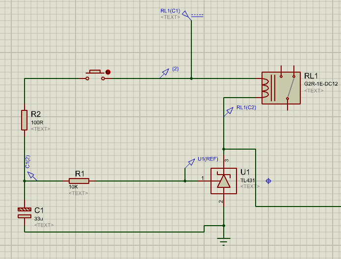

pokial by si neopotreboval nejake presne nastavenie časy tak mozes pouzit toto je to sice len odsimulovane ale chodit by to malo pri C 47uF 130s,33u 100s,22u 42s,(teoereticky by sa dal dohodit trimer a nastavovat cas presne s nim) odpory niesu kriticke. rele by malo mat odber pod 100mA. CHyba na scheme dioda k relatku !!!

Toto je velice "mazané" použití integrovaného stabilizátoru.

Sice už mám koupené a postavené zpoždění s 555, ale tohle se mi líbí taky - především pro méně součástek a jednoznačný způsob funkce. Pěkná věc.....

Dusan, finta je v tom, ze vyuzivas katalogoveho Iref k odcasovani dlouheho intervalu? Koukam ze nema stanovenou dolni mez... Teda aspon ne u texasů.
