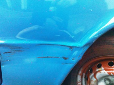

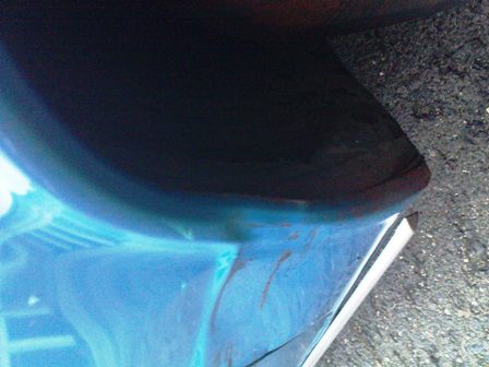

čaute, jak by ste odborníci na karoserii vyřesili tento problém? Celá výměna blatníku nebo nevim co se s tim dá všechno udělat:-(
Dávali se ještě disky s kulatýma dírama na vozy 2101 ? Jakou koukám po netu tak většinou modrý je mají a i nekterý jiný nez s těma oblýma dírama.
Ty kokso, kohos převálcoval, že máš celý kolo od krve? Blatník by možná šel vyklepat, ale spíš bych to uřízl nad tou promáčklinou a nastavil z jiného, zdravého blatníku. Někdo to tu dělal, tuším, že LRRH.

no víš jak nemam rád pár lidí co asi ostatní tak jsem je přejel:D ono by to vyslo asi na stejnou cenu kdybych to delal takhle nez to cely vymenit ne? u narazníku to mam taky trochu ohly. tak furt nevim:-(

Povytlacat, co sa da...miesta,ktore sa nedaju vytlacit obrusit na kov,navarit klinec a povytahovat...lem vyklepat,ale opatrne aby sa velmi nenatiahol plech...pregitovat a nastriekat.

To nevyklepe, protože je za tim ta kapsa, takže se dostane jen pár centimetrů za lem. Existuje svářečka, říka se jí Spotter, kterou to jde vytahat. Pak překytovat a přestříkat blatník. Nebo vyměnit celej blatník.

nejaky nastavování blatniku je uplně na nic,bud ho vymen celej,což neni žadnej problem a nebo jak řika cory bych na par mist navařil par podložek,za ne to povytahal,přebrousil pokytoval a caknul

ja som mal svoj blatnik uplne preliačeny dovnutra od srnca a teraz je rovny....toto je malickost oproti mojmu

Kvůli tomu bych blatník vůbec neměnil pokud již není chycený korozí, navařovat podložky je taky blbost, o to víc to bude rezivět, nevím jak u 01, ale u 06 se do toho prostoru dá dost celkem dobře - oddělat tu gumu nebo plastový pás (tuším u 05) a pomalu to vymačkávat např. origo LADA montpákou nebo lépe nástrojem udělaným z listového péra (ne náklaďáku, že). Vím o čem píšu, řešil jsem obdobně druhou stranu, jen jsem to měl i s oběma dveřma - tehdy přišla moje Lada na levé straně o svůj 25let starý origo lak. Jen jsem to měl horší, protože mi ten magor zničil i lištu okolo lemu a urazil origo zrcátko.
