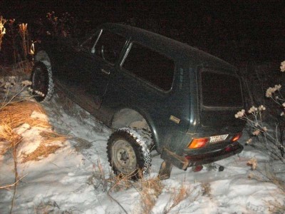

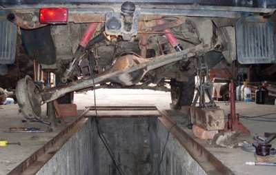

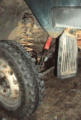

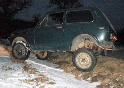

Hruba prace je dokoncena, auto ma za sebou prvni tedtovaci jizdu.

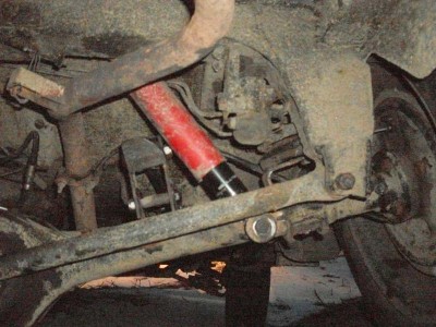

Krizeni vzadu jeste dost limituji tlumice, ma tam nejake kratke. 49cm. A pritom by mely byt 50,5cm. Pokud sezene 54cm tak to bude akorat.
cekaji nas jeste dodelavky, ale posudte sami jak se prace povedla:

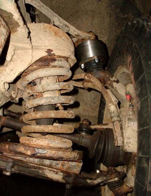

nejake detaily:

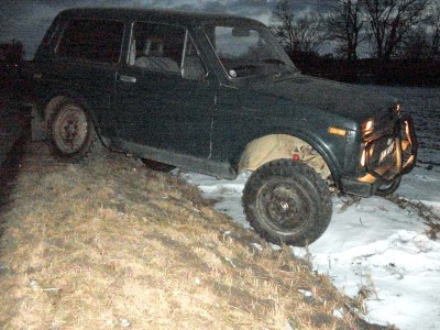

jako mali kluci :lol: :

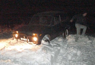

zbytek

jenom skoda ze ten predni ram trochu kazi najezdovy uhly

to je sice pravda teoreticky, nikoli však prakticky :c)
a teď troška vysvětlení - bez rámu bych se bál, že mi kdejakej bordel odře auto, s rámem se tudíž pustim i tam, kam bych se jinak nepustil :c)
taky jsem se bál o tu mlhovku - první jízdu kupodivu přežila ale tažňák ryl do sněhu, tzn. musim vymyslet, tak by se dal upravit/vyměnit za nějakej se sundavací koulí a trošku vyšší :c))
nicméně jsem naprosto spokojenej, jak to jezdí, je to super :c))

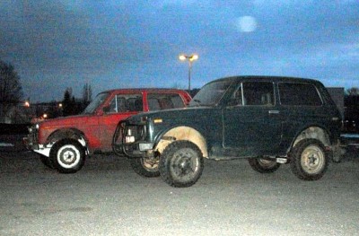

Paráda. Musím vás pochválit. O kolik jste to výsledně zvedli? Ty podložky vypadaj docela veliký. Vydělali jste stabilizátor? Časem bych se do toho chtěl pustit taky. Až přesvědčím kamaráda co u nás má autodílnu, aby si na mě udělal čas. Jak moc je to náročný? A co všechno mimo podložek je tam třeba? Torzky apod. jste jen navařili? Nešel by udělat nějakej stručnej návod pro zelenáče? :lol:

presne nevim o kolik se zvedla, odhadem 5cm
podlozky maji 5cm
stabik je venku.
narocny je to hlavne na cas. Pri kazde cinnosti se objevila komplikace a musela se nejdriv udelat oprava a pak uprava.

Jen teda dnes mě musel potupně vyprostit místní kolchozník s traktorem. Nečekaně se pod sněhem objevil přítok potoka, a sníh v kombinaci s hlubokým blatem a obyč gumama byl konečná. Ale už mám doma koupený ty terénní Lassy. Tak jak bude chvilka nechám to přezut a ještě jim ukážu :D Foto dodám doufám večer, ať se taky můžete pobavit, protože traktorista se bavil náramně. :lol: :lol:
