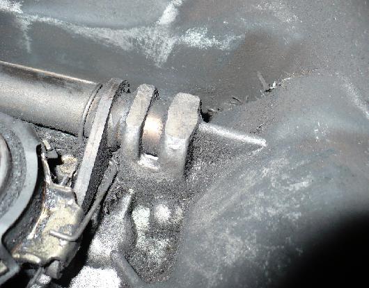

Tak je to tu auto sloužilo 3500km a první větší porucha na sebe nenechala čekat. V neděli ráno jsem se vyrážel na 4 dny na dovču, pozbíral sem další 3 lidi což bylo cca 30km bez sebemenší známky závady. Najednou při rozjezdu na křižovatce zůstala viset spojka cca v polovině (jelo to ale prokluzovala). takže od zítřka ležím pod autem. :Hangman:

pravděpodobně budeš mít stejnou závadu jako já: ulomenou páčku na hřídelce, co tlačí na ložisko. Mají tam nevhodný detail svaru. Mě to vydrželo cca 60tkm. Když se to vyndá a ovaří dokola, vydrží to navěky.

Tak jestli to budeš jenom ovařovat, tak by to nemusela být tak strašná práce.Dej vědět, jak jsi pochodil.Jestli můžeš tak sem hoď fotku, jak ten svár vypadá. :wink:

Plavec: je to pásovina s vyvrtaným otvorem, navlečená na tyčce a v místě navlečení (oslabení) je bodově přivařená, aby se neprotáčela. Ten svar je udělanej na blbé straně a tak to v nejužším místě praskne vlivem únavy. Pokud se ten svar udělá okolo celého otvoru, tak už to nemůže prasknout stejným mechanismem.
Ale u Chestera to nemusí být tento problém....

tak jsem uvnitř. Skalouši určitě jsi myslel tu součástku co je na fotce, tam u mne závada není já mám sváry na obou stranách,viz foto. Je "trochu" rozpadlé obložení lamely.

CH: Přesně tuhle součástku, ale její druhý konec - tam, co se za to tahá. :-)

Skalouš, tak to jo:) ale tam mam taky asi 1,5cm svár takže v poho, teda snad. I foto mozna bude.
