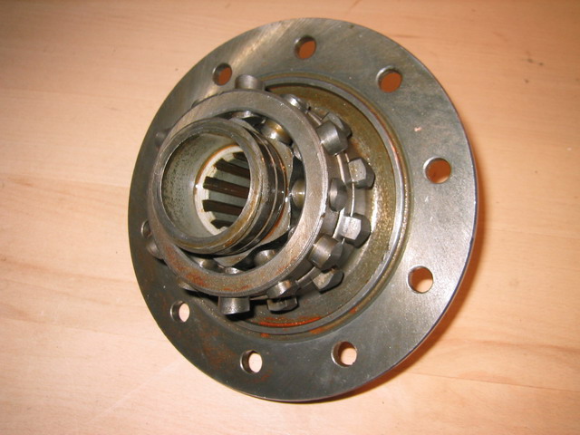

Uzaverky origo UAZ nema, ale daji se sehnat vackove 100% samosvory za cca 9tis. a mene.... Ovsem hrozi roztrhani kose difu....

100% samosfor ? to nieje uz uzamknuty dif ?vik2 píše:Ty UAZy meli diesel Alfa romeo. Ptal sem se tech kluku....
Myslim ze diesel ma vetsi silu a bere uz odspodu......coz je v terenu vyhoda.
Ved to iste sa da docielit aj zavarenim difu

Tak jinak, neni to nijak mechanicky ovladane. takze tomu muzeme rikat samosvor, nebo taky aut. uzaverka. kazdopadne to umoznuje v urcitem rezimu provozu rozdilne otaceni kol na naprave. Ale kdyz mu das "napit" tak se tam ty "vacky" nebo "kolicky" zapriceji a uplne se to uzamkne.......
nasel jsem toho fotku:
