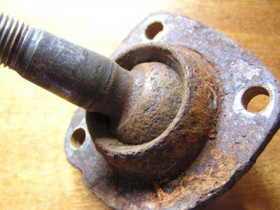

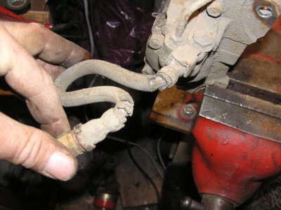

Dnes jsem věnoval pár chvil přední nápravě Plesnivky.
Vyměněny horní kuláky, pravý rejdový čep, levá propojovací trubička brzdiče, a obě brzdové hadičky.
Spodní kuláky shledány bez vůle, jsou na nich mazničky(ne šroubky) a minulý majitel je evidentně přimazával.
V kotoučích jsou vyrezlé kráterky, ale auto brzdí luxusně. Tak to tak zatím zůstane.
..Mimochodem, čepy šly ven výborně, pár ťuknutí, a bylo.
Rejdový se dokonce uvolnil sám, při povolování zatuhlé matky, takže jsem ho musel zatlačit zpět, abych tu matku vůbec vytočil. ...luxus...

Příspěvky: 11103
A já chtěl na svém měnit hadice co mají prasklinky ... škrkám ze seznamu, tohoto stavu dosáhnu tak za 4-5 let :mrgreen: . Když ti fungovaly takovéto, díky za inspiraci. :mrgreen:

Mmm, vnitřní oplet byl v pořádku, ale spoleh už na ně nebyl.
Pro ten dobrý pocit jsem nahodil nové ze starých zásob. :wink:

ja mam prave opacnu skusenost - cim viac fridexu vo vode, tym horsie to chladi :?
A tie brzdove hadice su zaujimave, mne minule praskla prave ta vnutorna - na pohlad hadica ako nova, ale ked som stlacil pedal, tak na spoji striekala kvapalina.
Vidim, ze Tvoje capy vazelina nezozerie :mrgreen:
Kurňa, to zátiši s korozí ve mě úplně vyvolalo úplně zajímavej pocit, je to prostě umění, asi půjdu něco nakreslit... Krásná fotka
