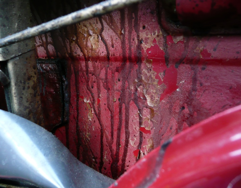

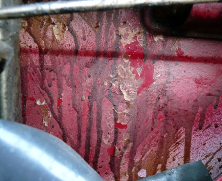

Potřeboval jsem opravit kliku u PZ dveří. Překvapilo mne, jak vypadá starý nástřik dutin uvnitř. Tak pro Vás ostatní mám kontrolní otázku na kterou neznám odpověď. Co je ten skoro průhledný povrch, který se loupe ?
a) nástřik dutin z výroby Valvoline
b) nástřik dutin v prvním roce Resistin ML, možná značka Lobakon, kterým stříkal servis spodek
S jistotou vím, že tmavý (černý) stékající části je recept, který používám je směs tlumex na spodky - olej - petrolej, jak jsem tady popisoval. Tvrdou slupkou se petrolej nepropil, protože by to nemohlo popraskat, ale spíš by to mohlo maximálně vyměknout. Ale v popraskaný části není ani přeteklý tlumexovou směsí. Každopádně, mikrotrhlinky v "profesionálním" výrobku musely být už před mnoha mnoha lety, když má tolik prasklin a samovolně odpadává. Netvrdím, že byl nástřik úplně na nic. Konečně mohu předvést, že má profesionální nástřik výrazně kratší trvanlivost, než téměř stejně starý vlastní nástřik receptury s petrolejem, vybádaným v českém výzkumném ústavu. Jak asi vypadají současné vosky, když je vysuší sluníčko......

Re: Jaké prostředky na dutiny a podvozek lze kombinovat?
Nebudu hodnotit nástřiky, které tam máte, neb dle fotky se moc co se struktury týká nepozná. Mě se to v minulosti loupalo též, ale to tam byl pouze origo nástřik + nástřiky resistinem, který byl na nic, protože po čase ztvrdnul.
Pokud budeme hovořit o opravdu špičkovém "vosku", který používám, tak ten je i po třech letech vláčný a prstem ho setřu, přesto ze dveří spolu s vodou, která se tam dostane, nevytéká.
Vše ostatní, co ztvrdne je na nic. H
