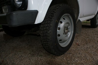

Re: pneu KAMA I-511
Tak už jsou na autě a mají za sebou první jízdu - zatím spokojenost.
