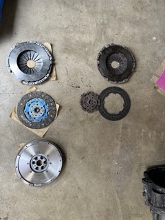

Viděl jste už někdo u Octavie takto zničenou spojku?
Auto nás nechalo vyset na kraji silnice. Z ničeho nic v kopci na pětku přestalo táhnout, motor se vytočil a byl klid. Problém nedoprovázely žádné zvukové efekty a ani předehra. Ještě jak to jelo šlo zařadit jakoukoliv rychlost a vše se tvářilo jako neutrál. Byly obavy, že je převodovka v háji, ale naštěstí to byla jen spojka.
Výměna nás stála čtyři neděle, jindy v týdnu nebyl čas, tak si žigulík zajezdil (asi 3500Km). Plus cena odtahu a dílů - sada Sachs za necelých 8000 Kč. Měnil se setrvačník, lamela, přítlačák i vypínací ložisko.

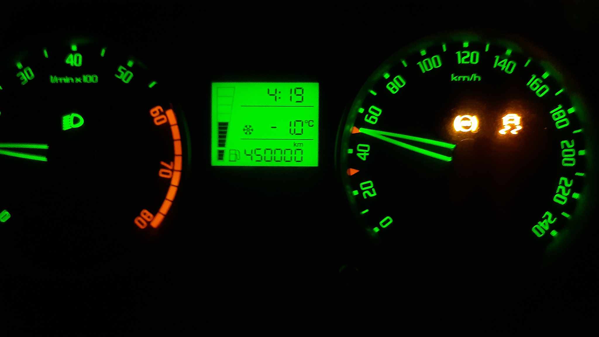

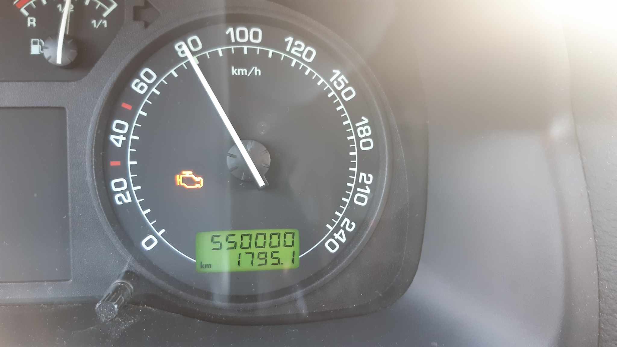

Tak mám konečně zajeté auta. Fabia 1.4 16V LPG má 450000km, Octavia 1.8Turbo 4x4 LPG má 550000km

Jinak ohledně té výše focené Honzovy spojky na Octavii...... Zasekával se setrvačník, celkem málo vídaná situace, ale stává se. Jakmile se sekundární hmota setrvačníku zasekne, nefunguje odpružení a nejslabší článek, což je střed lamely, prostě uletí.....

Myslíš ? Vím přesne co to je za chyby a auta jsou po technické strance naprosto v pořadku, u Fabie je to nahodně vyskakujicí chyba ABS kterou řeším a u Octavie je to čerpadlo sekundárního vzduchu. Fakt strašný závadyMarek píše:Koukám, ale jedna porucha vedle druhé, že? To máš docela koule, jezdit s této nezpůsobilými vozidly.
