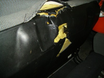

Příspěvekod Hlavi » stř lis 19, 2008 21:56
Nenapadá někoho co s tím ?
Podle informací z Mělníku se do ČR celé sedadlo na 112 vůbec nedováží !
Já netušil, že ještě existuje auto, na které se nedají sehnat náhradní díly :D

tuším co s tím, kontaktuj aapetra má ve stodole bouranou 110tku a sedačku Ti nechá za rozumný peníz. Je to sice durch republikou, ale jsem každou chvíli v Praze, tak jsem ochoten Ti ji do Prahy dovezt, nebo nechat u kluků, teda jestli ji maj kam uschovat do doby než si ji vyzvedneš . :roll:

Příspěvekod Hlavi » čtv lis 20, 2008 00:43
A nemá starší 110 nedělenou sedačku ?
Vzdálenost není problém, benzín je levnej a auto firemní :D
Jenom je mi líto jezdit s rozbitou sedačkou, když všechno ostatní je v pořádku.

Příspěvekod plavec » čtv lis 20, 2008 23:19
Hlavi píše:A nemá starší 110 nedělenou sedačku ?
To nevím, jen si pamatuju, že měl uprostřed tu loketní opěrku, tak se zkus s ním domluvit.Benzín je už docela levnej, ale plyn je ještě lůevnější :P

Příspěvekod zelvotron » pát lis 21, 2008 11:47
To asi nepude, sedan má jinou zadní sedačku než kombi a hatch. :( Sedák není sklápěcí a je v celku.
edit:
a co je to za hovadinu, že se to sedadlo nedodává, zkus ještě brnknout na Koněvku, tam budou ochotnější
mimochodem oni mají ze zákona povinnost ND dodávat ještě 5 let po ukončení dovozu :!:

Příspěvekod Petr HC » pát lis 21, 2008 11:58
Hlavi píše: Nenapadá někoho co s tím ?
Vyndat ,rozházet a sešít . Já měl rozpárané sedadlo už na novém autě a když ho chtěli kvůli tomu nechat cca 3 týdny v servisu ,tak jsem to raději spravil sám.

Příspěvekod Hlavi » pát lis 21, 2008 20:14
Vždyť jsem se ptal přímo ve velkoskladu v Mělníku a v seznamu dílů také není !

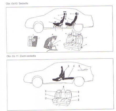

Příspěvekod Vláďa B » úte led 20, 2009 18:41
Dnes jsem se asi hodinu trápil s tím, jak sklopit zadní sedačku u 112. Jak na opěradlo jsem přišel hned, ale ty sedačky mně dost ptrápily. Pořád je něco drží. Je tam zámek? Nebo je na to nějakej fígl. Nic jsem tam nenašel. Manuál nemám a nechci na to jít hrubou sílou. Nerad bych něco zjurvil.

Příspěvekod plavec » úte led 20, 2009 18:52
jestli je to stejný jako u kombíka (111) , tak se nejdřív "vytrhne sedák, měl bys mít vzadu nebo pod potahem takovou šňůrku,tak za ní zkus zatáhnout, nebo trhnout a sedák se vyklopí směrem dopředu.Opěrák se sklopí do toho místa kde byl sedák. :wink:
Žádnou pojistku tam nemám , ale v návodu píšou, že cituji:"uvolněte aretaci 16 sedáku ..." No to jsem teda blázen, ledaže by to měly jen 112ky. :shock:

Příspěvekod Vláďa B » úte led 20, 2009 19:12
Žádnou šňůrku jsem tam nenašel. Sedadlo mám dělené a když se pokouším vyklopit to menší, jasně cítím, že je na své zadní vnitřní straně drženo v zámku. Stranu u dveří drží jen pant ve předu. Zadní strana jde pozvednout. Delší sedák drží na obou koncích své zadní strany v zámcích.
Kde by se mněla ta aretace 16 nacházet. Opěradla mají aretaci za opěrkami hlavy, ty jsem našel okamžitě.

Příspěvekod plavec » úte led 20, 2009 19:20
Vlastně já mám taky dělené sedačky(teď jsem si nevím proč vzpoměl na fáčko, tam je to vcelku).Ale mě vždycky stačí jen trhnout a je sedák postaven.Z obrázků ale vyplývá, že by někde po bocích měla být páčka na odjištění.Zkus za světla prohledat :wink:

Příspěvekod tavri » úte led 20, 2009 19:55
plavec píše:Z obrázků ale vyplývá, že by někde po bocích měla být páčka na odjištění.:wink:
na 2110 jsou (na boku z plastu)

Příspěvekod Petr HC » úte led 20, 2009 22:34
Na 2112 jsou zadní sedáky přidržovány pojistkou ke které vede šňůrka (spíš něco mezi tkaničkou na boty a popruhem) . Obě jsou vedle úchytů bezpečnostních pásů. Poprve jsem je musel "vyšťourat" háčkem z drátu.Potom je dobré převléknout je přes ty úchyty pásů.
