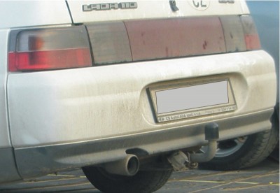

Příspěvekod tavri » pon bře 30, 2009 09:12
Sport Jacht, typ neznám, štítek je nečitelný.
Dodge Avenger 2.0 VVT
