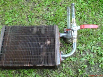

Příspěvekod martas » ned čer 10, 2012 18:30
Já to vyřešil takhle a mám to nadosmrti ....
