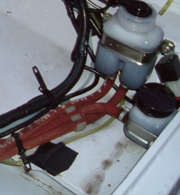

Já se zatékáním do nivy vepředu i vzadu zabývám již delší dobu. Vepředu u řidiče mi zatékalo otvorem pro příchytku gumových hadic brzd a spojky. Pokud auto stálo čumákem nahoru, stála tam voda, která vesele protékala až na podlahu. U spolujezdce mi zase zatékalo škvírou u kaslíku baterie. Musel jsem demontovat interiér, asfalto-filcové izolační hmoty na podlaze byly totálně nacucané vodou. I vyndané to schlo asi 14 dnů. Vzadu mi pro změnu zatékalo oknem. Zakoupil jsem dva výrobky od firmy Henkel - Teroson Terodicht Elastik černý na okna a Teroson Terostat 9100 bílý na karoserii. Ten černý jsem nacpal zatím zvenku pod odchlípnuté gumové těsnění. Bílým karosářským tmelem jsem utěsnil škvíry v karosérii.

Ano, v té nové. K tomu spoustu dalších závad, z nichž většinu již jsem vyřešil sám, některé mě ještě čekají. Do "servisu Lada" nemá smysl auto dávat, to je ztráta drahocenného času. V podstatě od doby, kdy jsem Nivu zakoupil, každý víkend dělám na autě, ať už úpravy či opravy. Ale věřím, že jednou (nejpozději do podzimu) udělám z nivy dobré a spolehlivé auto, které mi bude sloužit dlouhá léta. No abych jen nenadával, také jsem už něco najel, cca 5000 km.
Pokud ti zatéká u řidiče, kromě okna by to mohla být ta příchytka třech opletených gumových hadic - viz foto.
