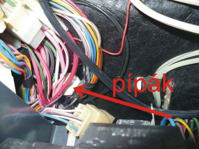

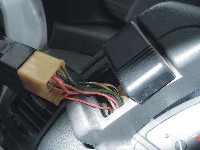

Zapojení pípáku:
Vydloubnout vypínač a červený drát připojit na volný pin obrysovek - úzký faston
Křížákem sundat spínač a na drátu udělat odbočku. Naklemovat modrý drát.

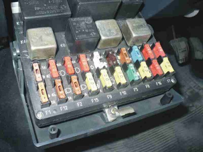

Umístění pípáku:
Pípák zamotat někam mezi kabely nad pojistky.
Napíchnout kabel na pojistku moc nejde.

Tavri děkuji za inspirativní fotky, Jednosušší to už být nemůže s tím pípátkem.Jdu montovat. :wink:

tavri píše:Umístění pípáku:
Kabel na pojistky ale napojit jde, mám to roky vyzkoušené ve formanu (kde mají pojistky tvar z 99% stejný, jako v ladě).

Vaz2112 píše:
Favoritácká pojistkovka je ale úplně jinak řešená.Má ty patice vlastně jakoby výstupky z tý desky a tam se to asi nechá podstrčit, ale u lady je ta patice pro pojistku vlastně díra a šlo by to asi blbě. U favorita to pípátko mám jinak.Má to 3 vývody.Jeden vede ke spínačce, aby fungovalo jen při vypnutým klíčku, druhý mám podstrčený pod jedním vypínačem,resp. pod jeho podsvětlením a ten třetí vývod vede ke dvěřnímu spínači.Přijde mi to i logický když bude běžet motor není třeba pískat že svítím, když třeba někdo bude vystupovat tak to bude zbytečně pískat.
Příspěvky: 4713
Příspěvekod Vaz2112 » sob črc 19, 2008 19:12
plavec píše:
Vaz2112 píše:
To máš na mysli zřejmě provedení pojistkové skříně do 8/1991,
ale já měl ročník 1992, kde mají ty pojistky stejný tvar jako v ladě. OK?

Příspěvekod plavec » sob črc 19, 2008 19:30
Vaz2112 píše:
plavec píše:
Vaz2112 píše:
To máš na mysli zřejmě provedení pojistkové skříně do 9/1991,
Ne, já mám na mysli ty nový pojistky,jako máme v ladě.Mám taky favorita, ročník 1992.
Příspěvky: 4713
Příspěvekod Vaz2112 » sob črc 19, 2008 19:56
Aha, játotiž tu ladu nemám ještě tak prozkoumanou, jako svého bývalého formana.
