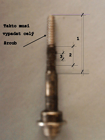

Utrpěl jsem další dílčí vítězství nad hmotou v L2112 - tentokrát jde o servo volnoběhu. Tento problém zde už byl řešen několikrát a obvykle skončil zbytečnou výměnou ne zrovna levného serva.
Jak jsem popisoval teoreticky, musí docházet k tomu, že se závit serva zanese nějakým "bordelem" a rozsah regulace se zúžuje a zúžuje až tak, že nedrží volnoběh, motor neočekávaně zhasíná a diagnostika hlásí závadu lambdy a chudou směs. Navíc test serva hlásí, že je vše v pořádku, poněvadž servo sice dostane svoji testovací "dávku" impulzů, ale ŘJ už neví o tom, že došlo k t.zv. "ztrátě kroků", poněvadž zde chybí zpětná vazba od skutečné polohy serva. Toto je typický příklad, že diagnostika skoro vždy nezjistí vše.
Proto jsem si zhotovil "udělátko" s relátky - obvodově podobné tomu Magnetti Marelli (viz výše) , kterým dostanu i přes značný odpor "bordelu" jehlu ze serva ven (pružina ji nakonci závitu dokonce "vystřelí") a mohu ji očistit.
Na obr. je jehla před očištěním s vyznačením pásma teoretické možnosti regulace (1) , pásma skutečné
regulace (2) a pásma, kdy již správně nereguluje (3).
Sorry - fotka je mobilem zblízka, takže neostrá.

Asi před 3mi lety takto někdo v Hoškovicích "rozebral" motorek PXX a zpátky se už jehlu nepodařilo dostat (šroubek do matičky nenatlačíš). Dostali jsme ji zpět diagnostikou ICD. Šlo by to také tím přípravkem MM. Při poslední demontáži na mém autě byla jehla tak "zapečená", že jsem musel zdvihnout napětí na přípravku z 12 až na 21 V, něž motorek překonal mechanický odpor toho "bordelu" (takže tou metodou se zapalováním by se to asi také nepodařilo). Fakt je to, že jsem mezitím asi 2x jehlu "přimázl" jemným olejem (J2), což asi nebylo kvůli prachu to "pravé ořechové".

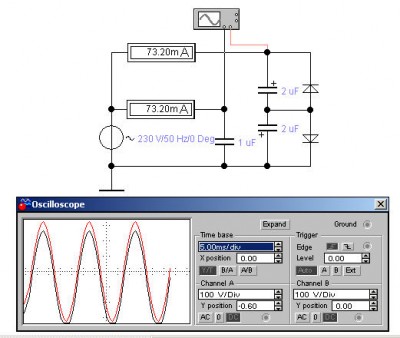

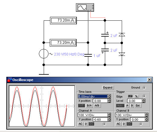

Dnešní dotaz Laciho a odpovědi Coryho mě vrátily k problémům s PXX (servo řízení volnoběhu). Nakonec jsem si zapojil nejjednodušší možné "udělátko" podle odkazu Mirazv. S čistým závitem serva "chodí" už při 8 V ze zvonkového transformátoru, ale při silně znečištěné "jehle" lze toto napětí zvýšit (krátkodobě max. 5 sec. až na 24 V).
Dalším vylepšením je náhrada elektrolytického kondenzátoru, kondenzátorem bipolárním - dva elektrolytické kondenzátory dvojnásobné kapacity, přemostěné proti přepólování dvěma běžnými křemíkovými diodami.
