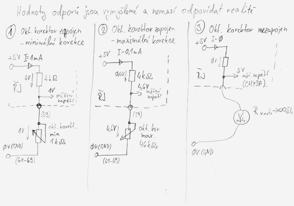

Pokud mi budeš schopen změřit odpor oktanového korektoru v jedné (pro zjednodušení krajní) poloze a také uvést napětí, jaké je s daným nastavením po zapojení korektoru na kabelu 59, můžu ti nakreslit přesné schéma s proudy a napětími, z kterého půjde pochopit, jak to funguje.
Nebo se můžu pokusit ti nakreslit schéma nepřesné, kdy si hodnoty odporů vycucám z prstu (a tím pádem nebudou nejspíš sedět hodnoty proudů), ale pro pochopení by mohlo stačit i to.

Jak by to podle mého skromného názoru mělo fungovat je rozkresleno v příloze, ale hodnoty odporů jsou vymyšlené pro příklad a tudíž se od reality mohou lišit. Stejně tak hodnoty proudů. Pro ilustraci a pochopení by ale mělo dostačovat.

Tak som to zmeral: hodnote vystupneho signalu 1,11 V z oktanoveho korektora zodpoveda odpor korektora 271 Ω.
Dakujem za snahu a schemu! Kazdopadne ja schemam a elektronike celkovo moc nerozumiem, tak som to moc nepochopil. Akurat vidim, ze potenciometer meni vnutorny odpor oktanoveho korektora (to som uz vedel, ved to je definicia potenciometra), cim sa meni aj signal vystupneho napatia korektora a prud prechadzajuci odporom v RJ. A vyzera to tak, ze ten kabel spolocneho uzemnenia cidiel je dolezity, ze bez neho by to asi nefungovalo, takze asi to je naozaj tak ako som predpokladal, teda ze ten prud tecie do korektora prave vdaka tomu GND (hoci tade tecie asi minimum prudu, ale nejake minimalne nenulove napatie sa tam da namerat).
