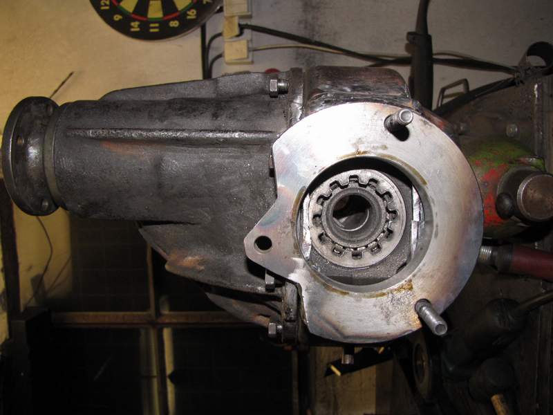

Příspěvekod RIKIJAN » ned čer 09, 2013 21:37
výroba mého pevnostního diffu zatím jen takhle ale už mám připravek tak doufám že bude zítra hotov když jsou v sobotu závody

Re: Předělávka předního hliníkoveho diferencálu za plechový
Příspěvekod RIKIJAN » čtv čer 13, 2013 05:09
tak obal je hotov mám ho udělán na obě ložiška stejní
Příspěvekod RIKIJAN » čtv čer 13, 2013 05:11
fotka ložiška z kratcí strany
Příspěvekod vik2 » čtv čer 13, 2013 05:29
tak to jsi udelal dobře. S tim malym ložiskem to byla slabina.
Budes do toho vyrábět ten 4 satelit?? nedavno sem nekam dal video o tom...
Příspěvekod RIKIJAN » čtv čer 13, 2013 05:45
na druhou stranu ono to bude chtit na tu stranu víc tmelu
na ten 4satelit nemám věči soustruh atd. ale mám to žadaní u kámoše ale zatím mu to leží pod stolem a počítá s tím ale nejdřív potřebuju snorchl protože mně nebaví pořád měnit filtr a minuly týden to už byla taková krize ze to kvuli němu nechtělo ani mazat jak druhej den uschnul a to jsem byli jezdit jen po stopách lakatoše
