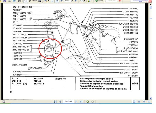

Příspěvekod matelko » stř úno 03, 2010 11:47
co sa týka toho "kýblu" tak tým je podla mna myslene toto :
Začíname -Lada niva 1.7I
Honda blackbird ešte nekončíme :)
matelko
Příspěvky: 79
Registrován: pon zář 21, 2009 08:00
Příspěvekod Patrac » stř úno 03, 2010 11:48
matelko píše:co sa týka toho "kýblu" tak tým je podla mna myslene toto :
filtr a vracák. paliva to by mohl být problém..
