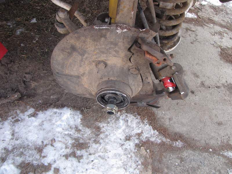

Dnes mi na Nivce upadlo přední kolo... utrhlo se od náboje v tom díle co je v celku (Kotouč, dosedací plocha kola, střed) ... nemá mne kdo odtáhnout tak nezbývá než výměna na místě, ALE, chci se zeptat, když povolím středovou zajištovací matici na kynetáku, jak obtížné asi bude dostat ven ten střed, když ho nemám za co uchopit(normálně chytnu za kotouč a je to...ale u lady sem to ještě nedělal ani tak)

Příspěvekod vik2 » pon bře 30, 2009 14:13
ty kraaavo :shock:
mel by jit vytahnout rukou.

Příspěvekod RIKIJAN » pon úno 06, 2012 14:44
protože team má většínou podobně upravená auta tak jsem musel taky vyzkoušet jestli to bez jednoho kola jezdí líp a ono ne
Ta matka tam nebyla tu jsem tam zkoušel našroubovat
takle to vypatalo když sjem vylez z auta jak to upadlo

Příspěvekod vik2 » pon úno 06, 2012 14:50
kolik jsi jel??
a co se delo pri jizde a tak??

Příspěvekod RIKIJAN » pon úno 06, 2012 18:31
před tím mně odešlo něčo napředku že bral jen zadek takže mě tahal jackfree z lesa protože na zadek i když tam byla uzávěrka tak se to ani nehlo jak to bylo umrzly
a zjistil jsem že s uzavěrkou v zadní napravě a lassama na ledu jen na zadek se nerozjedu ani na rovině podhuštěno cca 0,8 a pak na asfaltu jsem to nepoznál když to bylo podhušteno ono bylo načli ložisko ale když se nehřalo tak jsem nečekal že to uděla takhle brzo a tohle
a rychlost po asfaltu do 50 rychlejč se neda když je podhuštěno jackfree jel za mnou a když jsem ho nevidel tak jsem zastavil dal zpátečku a niva s klekla s kolem a konečná
Já nevím mě u nivek praskaj věči o kterých se některým ani nezdá ze by se jim mohlo někdi něčo stát předtím to byl ten náhon na zadek v přídavně převodovce a to ješte tátoj včera se povedla zlomit na druhý nivce ta dlouhá tyč co drzí zadni nápravu když jel za mnou mně vytáhnout ale radši to pak vzal domu když jí zlomil

Příspěvekod PetrX » pon úno 06, 2012 19:28
Týjo,tak já myslel,že kola upadávají akorát na zadní nápravě u Škůdky 120. Od Nivy bych to rozhodně nečekal.Ale jestli už jsi měl v háji ložisko,tak to je potom jiná.

Příspěvekod vik2 » pon úno 06, 2012 19:43
ja jsem jednou jel s Nivkou na totalne znicenym prednim lozisku 120km. a dojel jsem.
znicil jsem nekolikrat diferak a pod. ale vzdy me dovezla.
tyhle pripady me pripadaji zvlastni a prekvapive

Příspěvekod RIKIJAN » pon úno 06, 2012 20:28
to ložiško mělo akorát trošku věčí vule ale ne na tolik nehřálo se ani nebylo šlyšet aby to dopadlo takhle tak asi jo našteší to bylo 3km od baráku tak traktor zvednul předek a odtahnul mně
