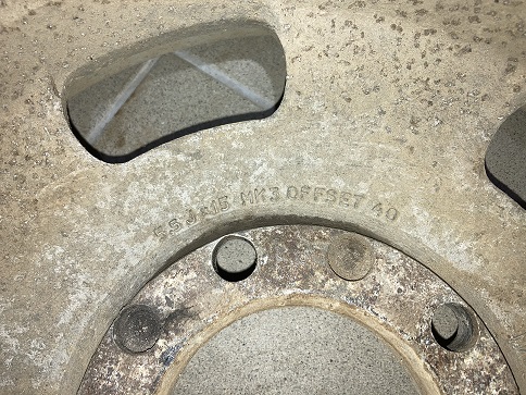

Na tych original diskoch som nikde nenasiel ET atd... A co som cital este v prispevkoch tak ako to je s tymi ventilmi?
Kedze Voltyre asi maju dusu a Vranik asi bude bez....

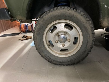

Na tych R 15 mam ET 40 5,5Jx15.
Prikladam foto tych R15 diskov....

Cisto teoreticky by uzsie pneumatiky mali byt lepsie na blate a snehu (vacsi pritlak/hmotnost na mensiu plochu), horsie na ceste, mokrej vozovke a piesku (mensia kontaktna plocha = nizsia adhezia). Pri par km najazdu by som ET neriesil, hlavne ak uz disponujes diskami so spravnou stredovou dierou a roztecou, prinajhorsom o cosi skor budes musiet menit spotrebny material na napravach. Pozor vsak aj na rozmer disku v TP, hlavne ak je rozmer disku vyrazeny na disku a nezhoduje sa s TP, moze byt problem. Ak rozmer disku nie je na disku vyrazeny, nikto to merat nebude. Otazku ohladne ventilov som nepochopil.

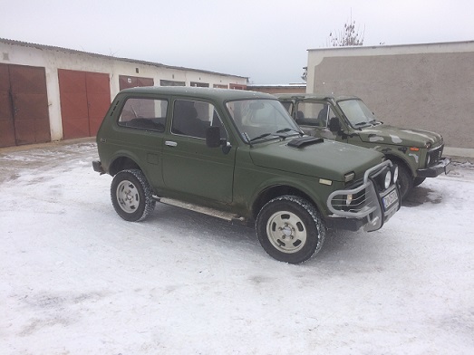

Příspěvky: 11763
Re: Pneumatiky, disky, duše (NIVA)
Ta Niva mi je povedoma :D

Takže je tu mírný posun, vypadá to že lze do TP dostat i 215/75/15. Je to z 99% vyřízené... Žel pouze na ET 40. Ale nevadí alespoň něco...

Zapsáno, lze tedy legálně jezdit na 215/75/15.
Do konce května nafotim nutné úpravy lemů na sériovém podvozku, s disky et 40 by to možná bylo těsné, na nižší bude muset upravička...
