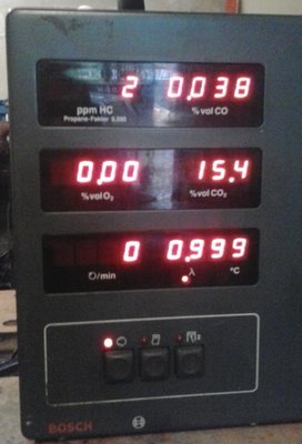

Update: s kupenym novym univerzalnym katalyzatorom z Autokelly a po navareni prirub na katalyzator zmerane emisie ako na fotke. Akurat treba ten katalyzator par minut zohrievat zvysenymi otackami, az potom zacnu tie hodnoty HC, CO a O2 prudko klesat smerom k 0.
Neodporucam teda kupovat nahradne diely z neoverenych zdrojov z Bazosa, pretoze nejde o ziadny oficialny zmluvny vztah a zaruka ani ina zodpovednost predajcu neexistuje, peniaze vyhodite za nic! K tomuto problemu zalozim este temu na upozornenie vsetkych do prislusnej sekcie.

Tak sa podarilo cely proces zakoncit aj oficialne uspesnym absolvovanim emisnej kontroly a na 2 roky je klud. Chcem podakovat vsetkym, ktori prispeli do tejto temy a tym aj k rieseniu mojho problemu, hlavne Corymu, ktory spravne odhalil bohatu zmes a nefunkcnu lambda sondu a Markovi, ktory presne odhalil podstatu poslednej zavady (katalyzator)!
Nutno dodat, ze by sa mi nikdy nepodarilo celu vec dotiahnut do konca bez pomoci funkcneho analyzatora vyfukovych plynov, naozaj skvely nastroj pre kazdeho kto to s benzinovymi (a plynovymi) autami mysli vaznejsie.
