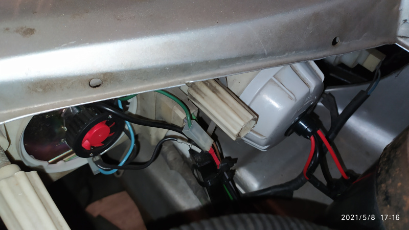

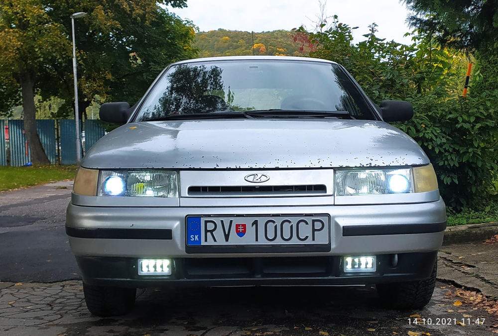

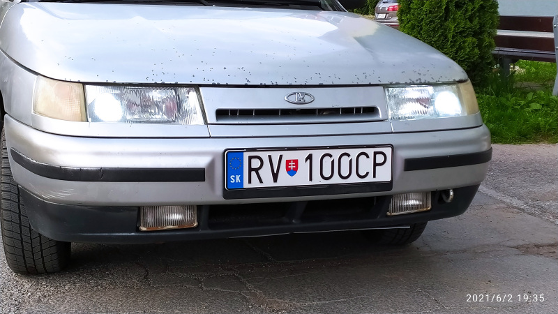

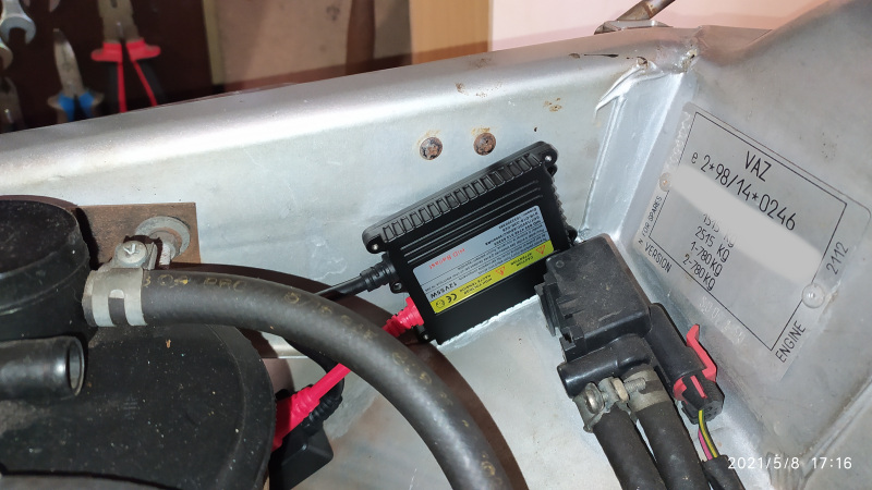

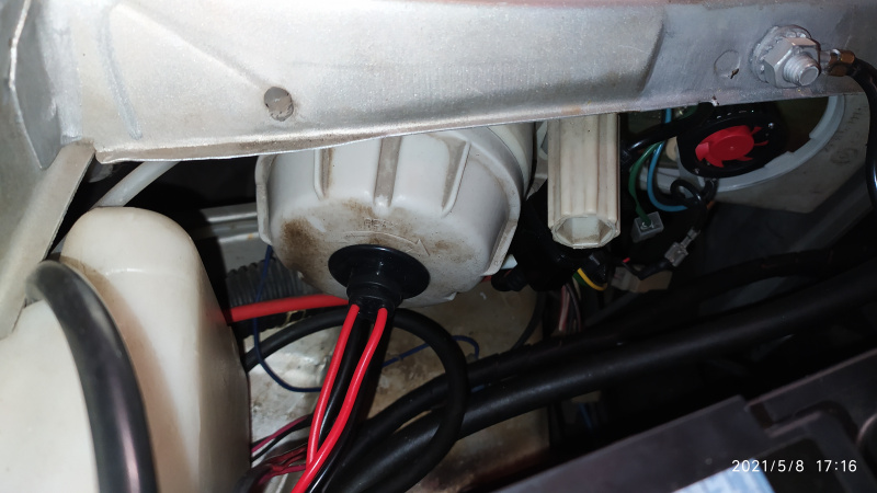

Najviac čo ma na LADA 2112 štve, sú svetla. Cez endoskopickú kameru som zistil že optika je čistá, tak som nevidel problém, prečo by aj žiarovky H1 so zvýšenou svietivosťou nesvietia podľa mojich predstav. Vyskúšaly sa aj LED-ky, lenže tu nespĺňali ohniskovú vzdialenosť šošovky, tak na koniec skončili v diaľkových svetlách, kde svietia perfektne. Na koniec som sa rozhodol pre použitie xenónové sady, kde aj vzdialenosť xenónovej výbojky 6000K presne pasovala do ohniskovej vzdialenosti. Po montáži a vyskúšaní, môžem povedať, že to bola výborná voľba.

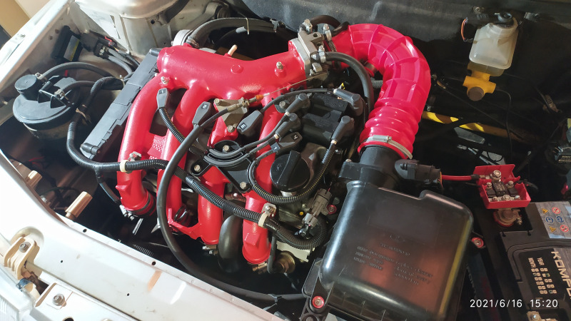

Keď červená, tak aj sacie gumové potrubie treba do červenej.

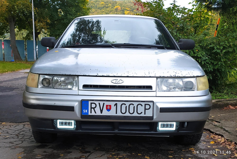

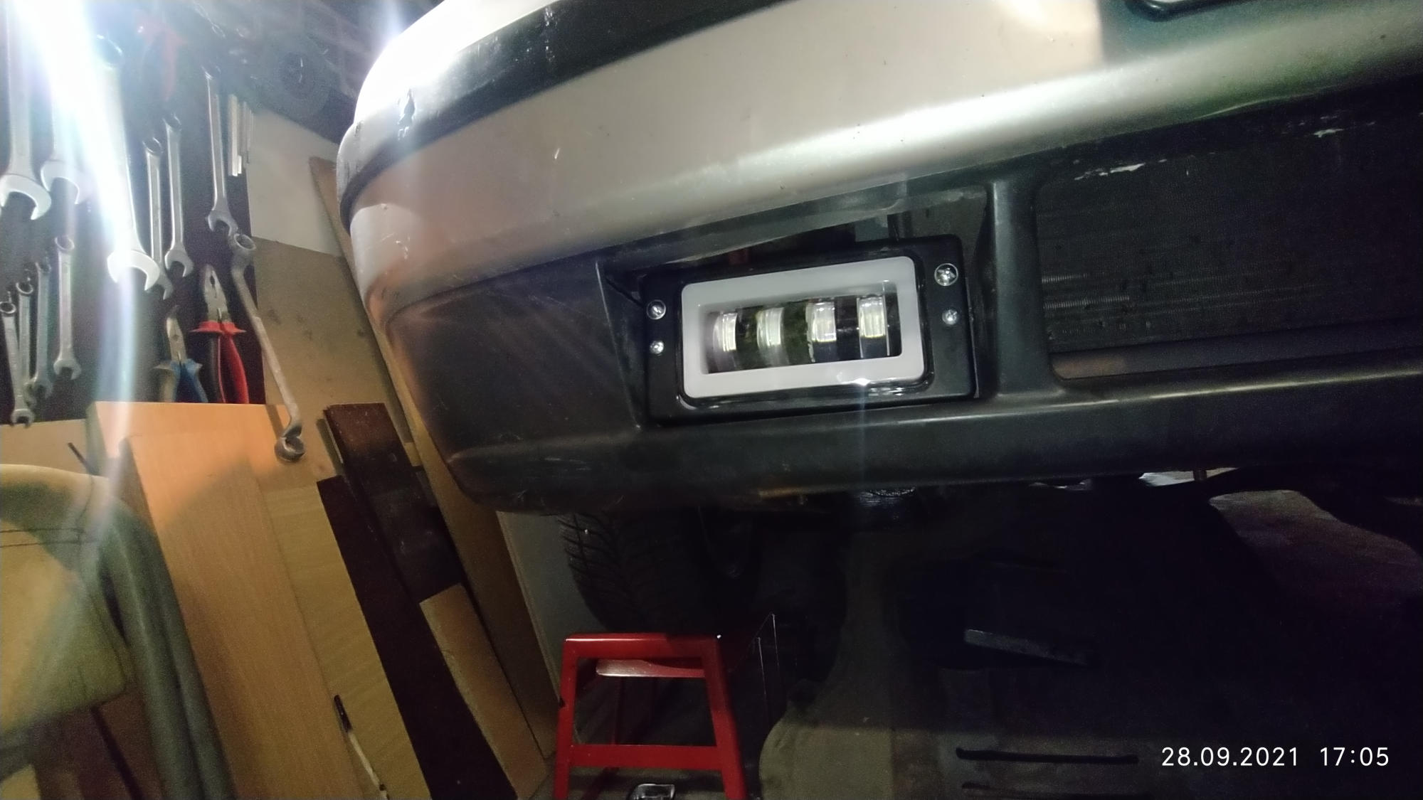

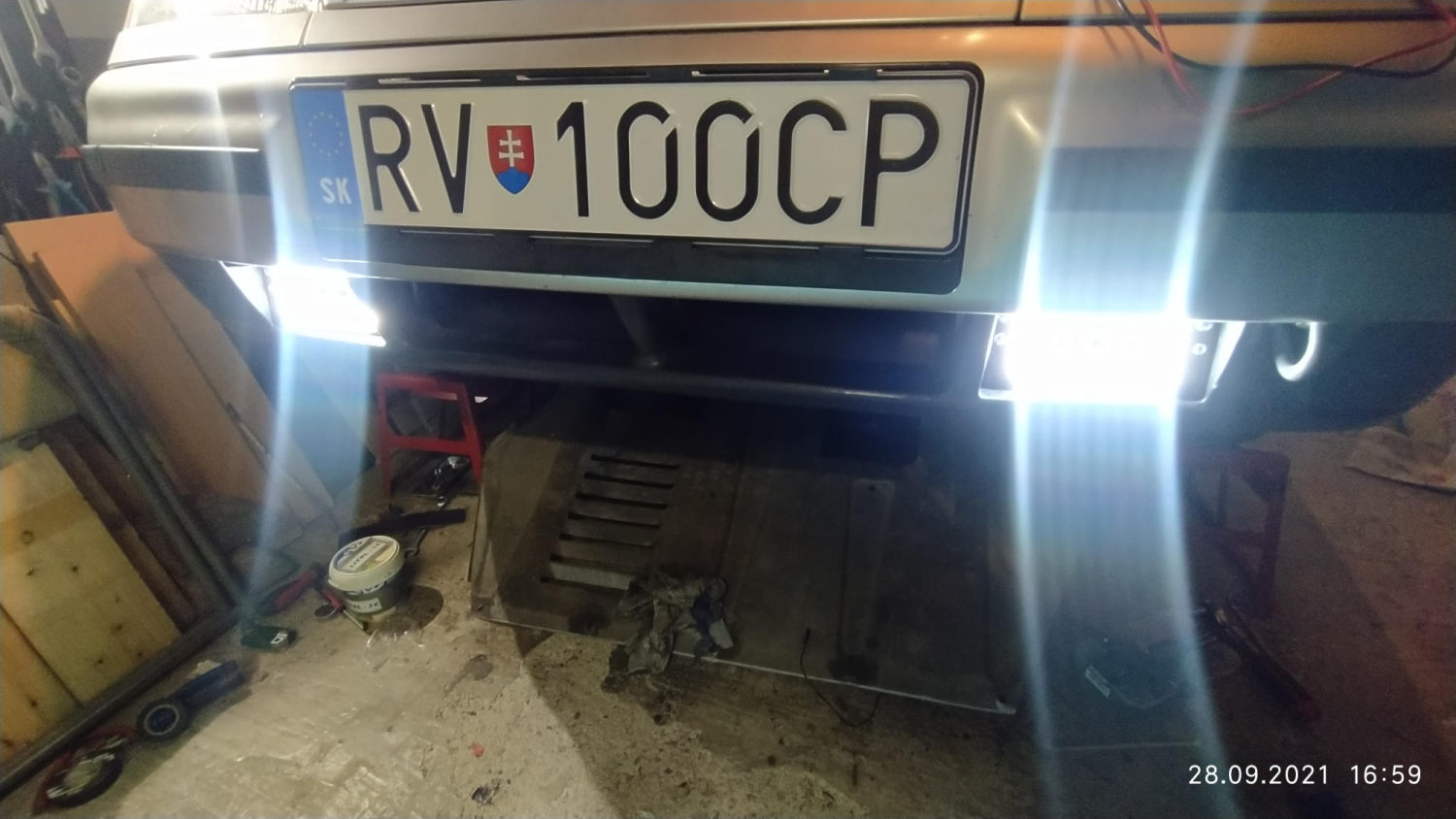

Příspěvekod KRAES » úte lis 09, 2021 13:04

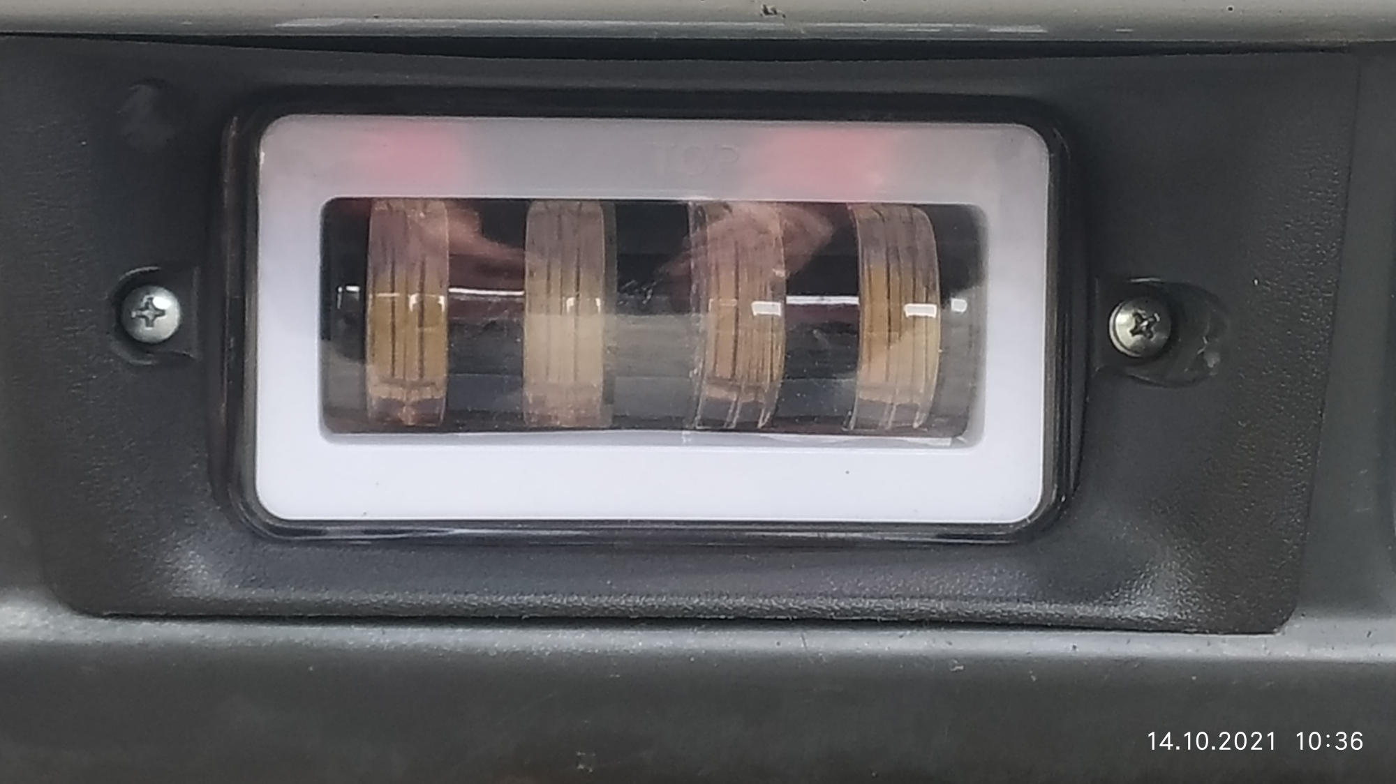

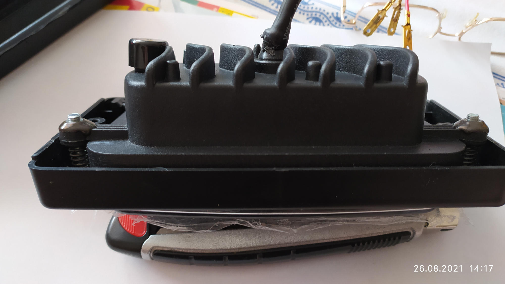

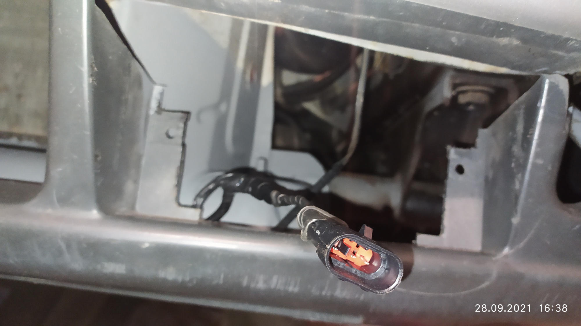

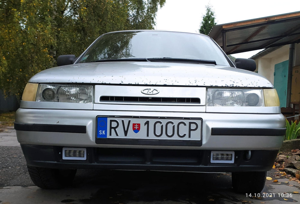

V poslednej zásielke z RF bola aj súprava svetiel do hmly s kombináciu denného svietenia, ktorá mala nahradiť staré, ale až pri renovácii predného nárazníka. Len že nečakaná „prekážka“ na silnici rozbitím mlhovky všetko urýchlyla. Bolo však treba pred montážou vylepšiť nastavovanie výšky svietenia, ktoré bolo z výroby nedostatočné. Testovanie prebehlo na výbornou aj bez hmly.

Nový a vode odolný konektor
