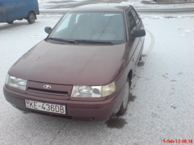

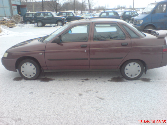

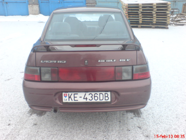

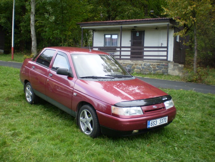

posielam par fotiek, este pred kupou. Pozeral som na to koleso a su tam strhane zavity na hlavnej srube, tak je to dost neprijemne :( , ale uz sa na tyom pracuje. S tym klbom jazdim uz takmer dva mesiace, a neni to nejaky vazny problem, ael neviem ako velmi je poskodeny. Chcel by som sa teraz pustit do jemneho tuningu. Neviete mi povedat ci sa na tu 2110 vojdu aj 15 kolesa , hlavne do tych zadnych blatnikov? 8)

Příspěvekod radek mb » úte dub 06, 2010 13:15
15" v pohodě,ale pokud by měly ET menší než 30,pak by už při "zhoupnutí" dřely o lemy.

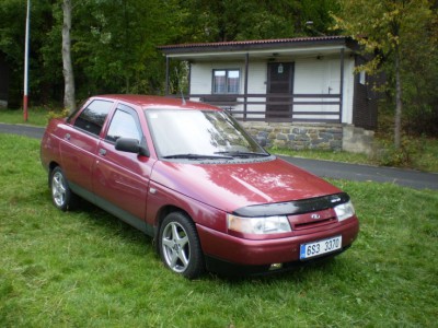

Malá ukázka jak to mám já.Jsou to 15",obuto na pneu 195/50/15,ET 38
Příspěvky: 5186

radek mb píše:Malá ukázka jak to mám já.
Už dlouho od doby co jsme byli na UA se chci zeptat na tu lištu na přední hraně kapoty - má to nějaký důvod nebo je to jen frajeřina ? : )

Příspěvekod radek mb » úte dub 06, 2010 13:39
dvk píše:Už dlouho od doby co jsme byli na UA se chci zeptat na tu lištu na přední hraně kapoty - má to nějaký důvod nebo je to jen frajeřina ? : )
No,mělo by to chránit od oťukání přední části kapoty kamínkama,což i tak funguje,ale jinak je to spíš ta frajeřina.Já to měl jako jeden z prvních lidí tady,ale to je zas dáno mojí vazbou na Ukrajinu :D

TO Timpy:Krasavice :-)

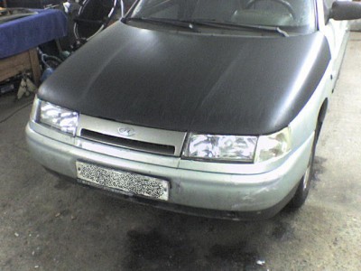

Když už tuning, tak kapota z karbonu :P
karbonová kapota :-p
