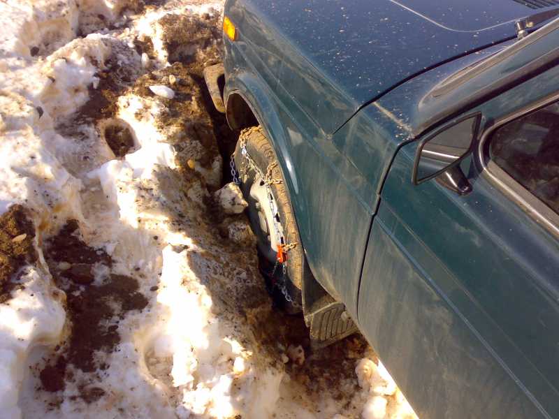

Příspěvekod jiri.k » sob bře 20, 2010 11:30
dalsi dotaz, snad v teto zime uz posledni. Vjel jsem do snehu. Na povrchu zmrzla krusta, pod tim krystaly snehu. Pri jizde po kruste- ok, pak sup, kola se proborila a ja sedel ci spise lezel na cele podlaze. Mate nejaky figl na vyhrabavani? Mam lopatu. ale na hrabani uprostred pod autem je moc zahnuta. Je reseni lopata rovna, jako byla ve vybave V3S? nebo uz nekdo vynalezl neco lepsiho? Pochopitelne- vse ostatni s sebou. lano, retezy, navijak...

Příspěvekod Benbass » sob bře 20, 2010 20:17
no ja som včera tiež podobne zapadol, sneh sa topil ale ráno bol tvrdý kedže v noci ešte trošku mrzne, takže ma obesilo a nešlo dopredu ani dozadu, a nemal som zo sebou lopatu ani žiadne reťaze a mal som voltyracke gumy original, tak som si zobral zdvihák zodvihol som jednu stranu, a pod obidva kolesa som dal vetvy zo smreku a potom to iste z druhou stranou.Ked som to dokončil, tak som v pohode vyšiel bez problémov. Tento sposob je vhodny riešiť, keď ste v lese v hore alebo v okoli mate dáke ihličnaté stromy.to len tak z mojej skusenosti...

Příspěvekod jiri.k » ned bře 21, 2010 10:19
to bylo na ceste po louce a kolem byl jen sipkovy ker...
