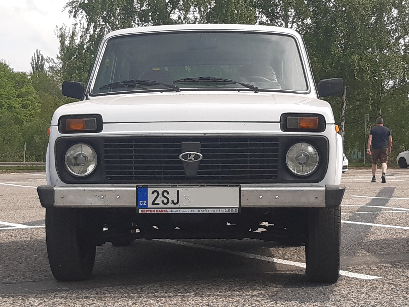

Moc pěkná fotka. Na nárazníku ti chybí guma nebo tam máš plech?

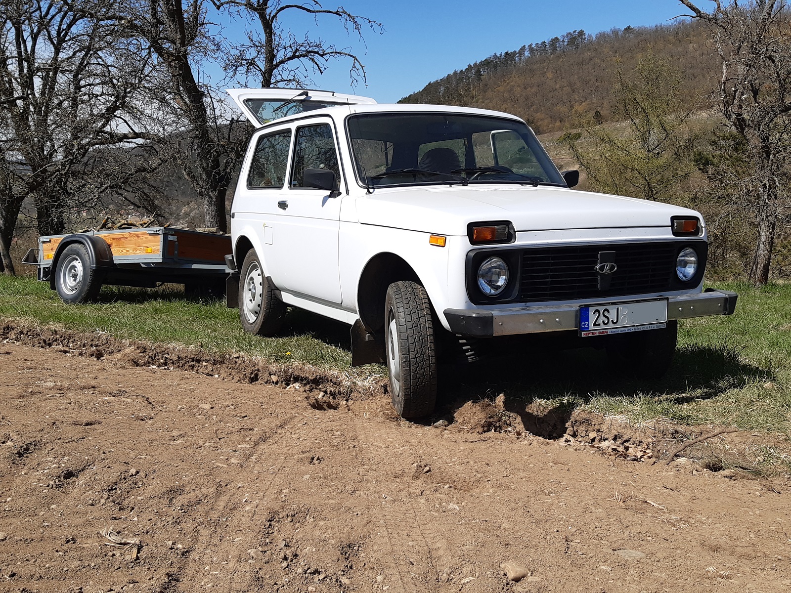

To by jsi za tím musel mít zapřáhlej pluh, brány, 5-metrovou kládu nebo aspoň smykTeepee píše:Pracovní nástroj...
Obyčejný přívěs? Nudaaaaaaa

Scoot: Nárazník je bez gumy, leštěný hliník. Hliník začal s podporou té gumy pod barvou oxidovat. Tak jsme to sundali a synek to ručně vybrousil / vyleštil. Gumy jsou i s plechama doma na půdě.
Luďa: Dobrá tedy, je to Pracovní sadařský nástroj.
Kousek vlevo je stupeň terasy a nemít Niva uzávěrku a redukci, bylo by to s tím vlekem v sadu úplně o něčem jiným.

no … spíš vo ničem.Teepee píše:... nemít Niva uzávěrku a redukci, bylo by to s tím vlekem v sadu úplně o něčem jiným.
Na popršené/orosené trávě by jsi se v kopečku, třebaže velmi mírném, nepohnul

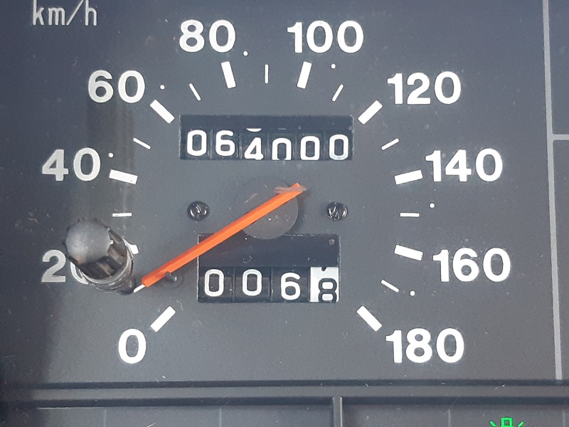

Vytáhl jsem NIVU na sraz. Trochu s obavami co se vyvrbí s klapajícím motorem, protože s dovršením 64 000km mi přišlo, že to klape už nějak trochu víc i za tepla.

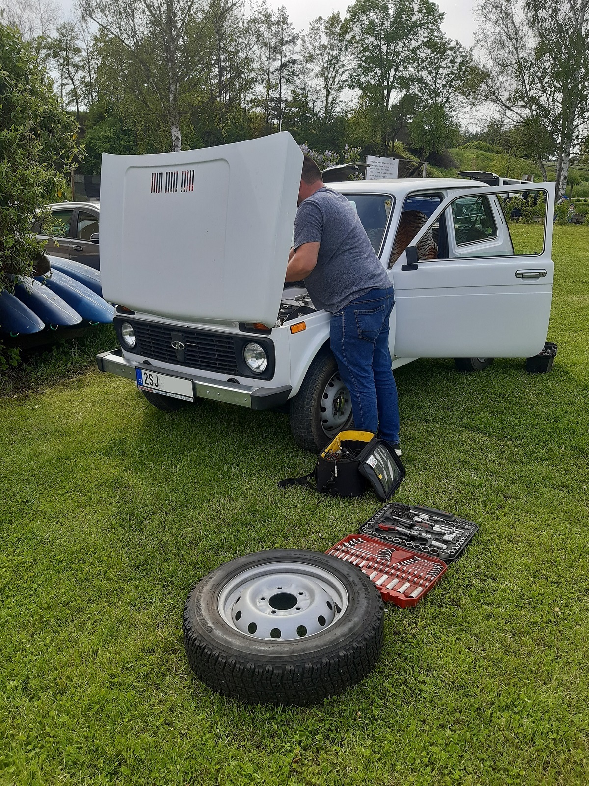

Pěkně jsme se se synem svezli a k mému velkému překvapení jsem na letišti v človíčkovi omotaného dráty, tajemnou stříbrnou krabičkou a počítačem rozpoznal Coryho, velkého inspirátora LADAklubu.
Přestože mi už v roce 2012 pomáhal počítat příklady z ekonomie, tak jsem ho osobně potkal poprvé v životě.
https://forum.ladaklub.com/viewtopic.ph ... 8&#p367418
https://forum.ladaklub.com/viewtopic.ph ... 4&#p505774
Svěřil jsem se mu s klapajícím problémem NIVY a Cory hned ochotně na ploše poslechl motor a později v kempu udělal hloubkovou a pečlivou diagnostiku svými přístroji.
Rezultát jest, že NIVA má vůli ve skupině pístní čep + ojnice + ojniční ložisko na druhém válci.
Já měl na nějakou takovou vůli podezření, ale až teď se to potvrdilo a Cory dokonce určil i místo, které to dělá. Nebudu vyzrazovat jeho kouzla, to nechám případně na něm.
Za mě jeden z povedenějších srazů, pohodová atmosféra, bezva setkání, popovídání se starými i novými známými z fora i FB a pro mě třešničkou setkání s Corym.
A ještě lepší konec, tentokrát se cestou do Coryho kufru ze škodlivých nápojů nic neztratilo a Niva dělá zhruba pořád to stejné, do kolapsu motoru je prý ještě daleko.
