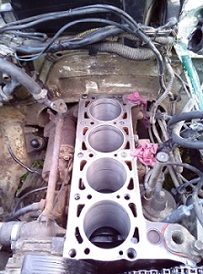

ja nemel z nivy nikdy venku 2 veci - predni napravnice a blok motoru https://forum.ladaklub.com/download/file.php?id=38295 ale todle jsem si rikal, jestli by neslo proste sjet pistem co nejniz a cep vyndat do boku, ale asi ne, no nikdy jsem to nezkousel...
ale kdyz uz bude motor venku, tak po vyndani kliky by to uz melo jit bez sundani hlavy, jestli tam tomu neco nebrani, u skodovky mi nekdo rikal, ze to tak delal.

Spodkom to nevyjde, brania tomu ulozenia kluky.Jarda_NIVA1.7 píše:2 Cory:

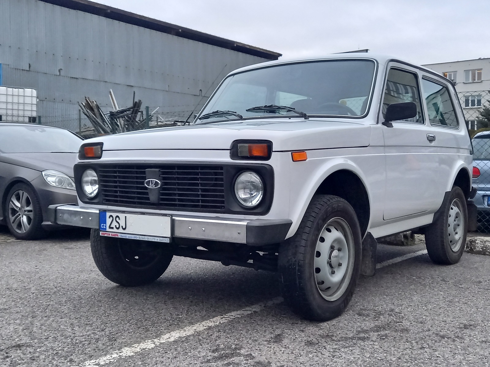

Zkontroloval jsem zadní brzdy, trochu vyluxoval, vzal do myčky a dnes ME + STK. Na tachometru je 65 049km. Od poslední STK ujeto 1 573km.
Technik mě na STK uvítal slovy: "Tak se s tím pořád trápíte?"
K dokonalosti nebo novosti jí chybí popraskané vnitřní manžety předních poloos, úniky oleje z motoru, z předního diferenciálu a lehce rosí i zadní. Úniky chladící kapaliny. Spojkový pracovní váleček lehce propouští a prachovka je zase prasklá. Ubyla kapalina i v brzdách, v zadních válečkách není, v předních bych jí nečekal, asi to bude HBV. Gufero vlevo vzadu, neteče, ale vpravo těsní líp. Určitě do ní někde zatéká, přední okno, dveře, atp.. Koroze se skrytě zakousla u zadních blatníků, o tom se píše pár stránek zpátky.
A třešničkou na dortu je ten motor, kdyby za studena neklapal, viděl bych to všechno jako řešitelné drobnosti a jezdil bych. Ale takhle? No, kdyby se chtěl někdo (po)trápit místo mě, přijímám poptávky a nabídky.
Jinak jede jak z praku, všechno funguje, sada zimních gum k tomu je, vždy garážováno, tažné, rádio, odpojitelný předek, plná servisní historie, 100% jisté kilometry, prostě leštěnka jak fík.
V březnu to bude 10 let co jí mám(e) a zítra to bude 14 let, co si jí Veliz vyzvedl na Koněvce.

Koukám, že nejsem jediný co se u nového auta pere s motorem. Jak píše Cory, nejlepší cestou je opravit motor stávající. Vyšupnout ho z auta, sundat hlavu, sundat vanu, vyšoupnout ojnici s pístem ven a mrknout co všechno to udělalo. Radši to udělat dřív, než to napáchá větší škody. Pak je otázkou, jestli to udělat jako rychloakci ve smyslu výměny pístního čepu za větší a opětovně sesadit, nebo to vyházet rovnou všechno, všechny 4 pístní skupiny, skontrolovat, vyvážit a vyměnit i pístní kroužky. Každopádně ani tak to není nějak moc práce.

Rovno vytiahnut vsetky 4 piestne skupiny von a skontrolovat. Uz som riesil motor, kde na 10tis bolo vybite vrchne oko na ojniciVašátor píše:Koukám, že nejsem jediný co se u nového auta pere s motorem. Jak píše Cory, nejlepší cestou je opravit motor stávající. Vyšupnout ho z auta, sundat hlavu, sundat vanu, vyšoupnout ojnici s pístem ven a mrknout co všechno to udělalo. Radši to udělat dřív, než to napáchá větší škody. Pak je otázkou, jestli to udělat jako rychloakci ve smyslu výměny pístního čepu za větší a opětovně sesadit, nebo to vyházet rovnou všechno, všechny 4 pístní skupiny, skontrolovat, vyvážit a vyměnit i pístní kroužky. Každopádně ani tak to není nějak moc práce.

Pokud by to člověk risknul a vsadil na to že ostatní komponenty budou v pořádku, lze nechat původní píst a vyměnit jen čep. Ten pak svážit dle starého. Což lze udělat u motorů, které byly vyráběny s velkou přesností, což zrovna u Lady od odchodu dohledných pracovníků z Fiatu říct nelze. Motory z prvních let výroby byly udělané velmi přesně, pak mi přijde že to čím dál tím víc pokulhává.
