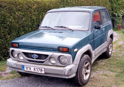

Dneska jsem jí vzal do lesa... Uzávěrka drží, vše relativně funguje, jen vyskakuje čtyřka a občas jednička...
I sahara spouští... Topení topí... Ohřála se asi po 3 létech... Tak myslím že ten výkon ještě půjde nahoru, je to celé nějaké zatuhlé...
Vzadu bude chtít vyměnit silentblok na kostech a možná nějaký tlumič... Geometrie a vůle v řízení se poladí...
Celkem jsem spokojený, rád bych si jí udělal v sériovém základním stavu bez větších úprav... Na takové pokusy mám jiný stroje... Tohle by mohlo být více na silnici... Takže žádný šnorchlování a podobný vylomeniny
Vařit jí zatím nebudu, nosníky i podvozek jsou na školní stupnici za 2... Plechy místy opravu potřebují, ale nic naskrz... Dnes jsem dovezl nový chladič, tak tím začnu než uhodí mrazy...
