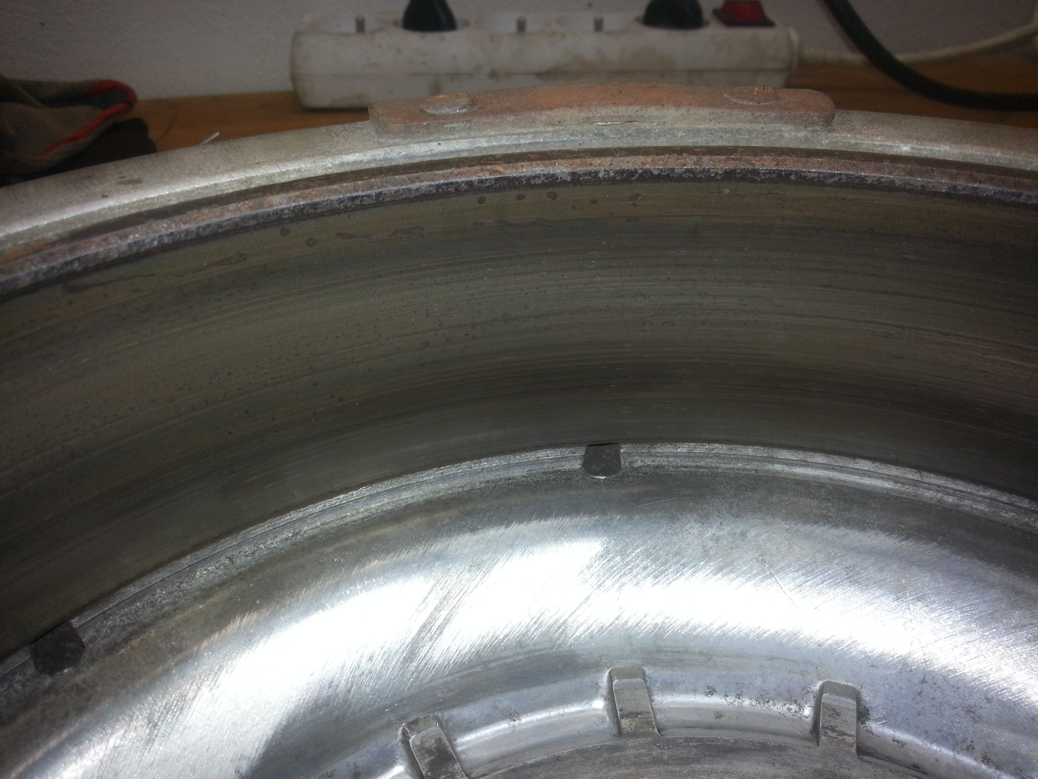

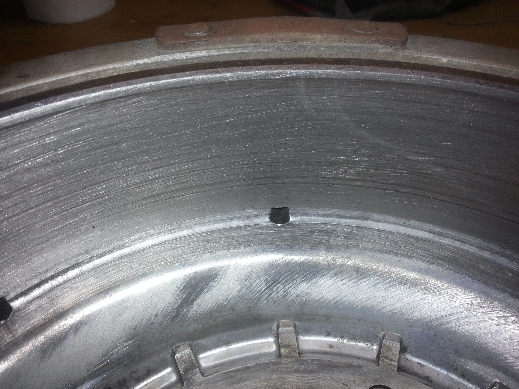

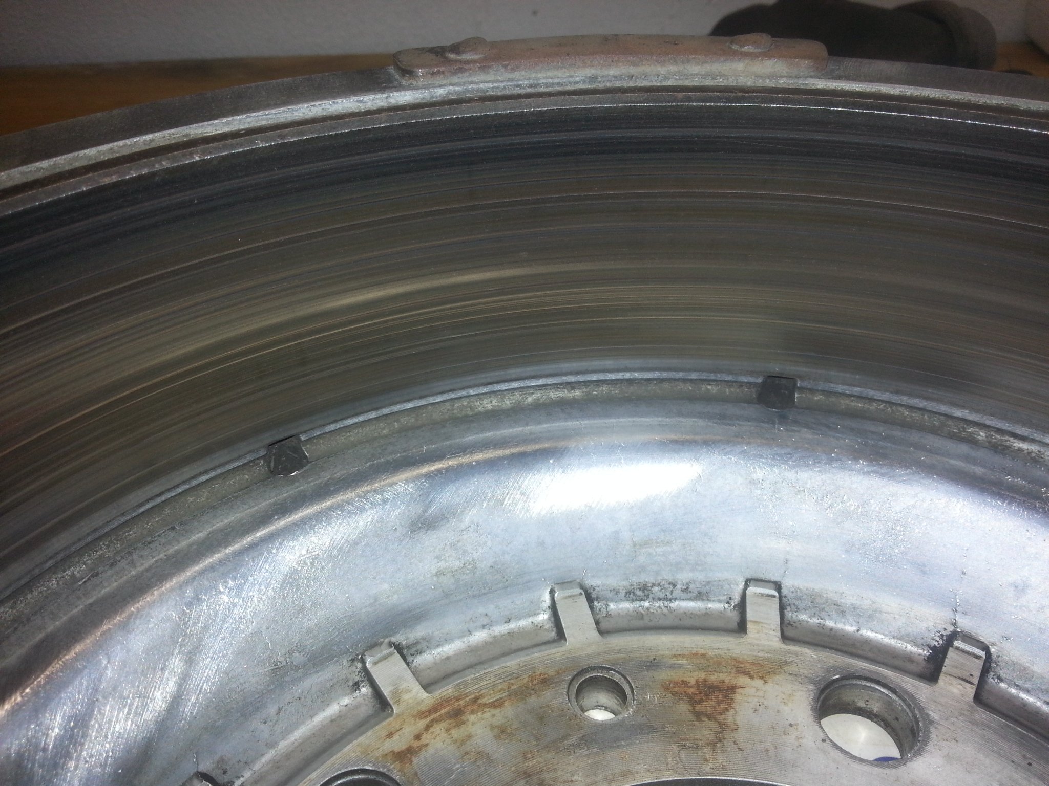

Přesně tak. Pokud se do paken jednou dostane olej, už se z nich nedostane. Navíc nejhorší je, že různí výrobci brzdového obložení používají různé materiály a tak se vždy musí měnit pakny na obou stranách. Jednou jsem chtěl takto ušetřit a vyměnil pakny jen na jedné straně, protože na ně vytekl olej. A stejně jsem na TK neprošel :mrgreen:
Bubny klidně přehoď, nic se nestane. Každopádně pokud je jejich povrch rozdílný, značí to rozdílný brzdný účinek. Klidně je vezmi jemným smirkem a povrchy sjednoť.
Na hydrauliku bych to neviděl. Jen mě mate, že jsi psal, že byla ruční brzda v pořádku. A to jako úplně v pořádku, souměrně?
Příspěvky: 4376
Re: Teepeho LADA NIVA
Včera jsem objednal sadu paken (Brembo) a válečky (ATE), vyměním pakny, sjednotím bubny a uvidím...
Díky za čas a rady, dám pak vědět. Dostanu se k tomu snad v pátek...
Příspěvky: 4376
Záhadu-závadu jsem v pátek objasnil, efektivně dořešil (díky!), jen její původní projevy trochu záhadou zůstaly. :dontknow:
Vyměnil jsem pakny, sjednotil pečlivě bubny, levé gufero by bylo lepší ještě vyměnit, popasoval se s tloušťkou nového obložení, nastavil ručku, dojel na STK a ... brzdilo to perfektně! :hello1:
Jak na hydrauliku (to zíral i technik), tak v podstatě na ruční. Tenhle technik zkouší u ručky každé kolo zvlášť, spíš honil brzdný účinek, nakonec tahajíc za ručku oběma rukama zkonstatoval, že tam těch 1,5 tuny dostane. Ve spojení s informací, že jsou nové nezajeté pakny byl k tomu smířlivější.
Takže jsem šťastný, že je to v cajku, už jsem dost klesal na mysli... :oops:
Všem diskutujícím děkuji za podporu, blbá shoda okolností, že původně šla na hydrauliku rozdílně, ALE na ruční souměrně. :koko: :banghead:
Při štelování ručky jsem teď samozřejmě vodítko lanka pořádně vyčistil a namazal, ničím jiným to matení nepřítele asi být nemohlo.
Po bitvě každý generálem jest...
Nové pakny
Nové pakny
Staré pakny
Staré pakny
Rozdíl PZ
Rozdíl PZ
Rozdíl LZ
Rozdíl LZ
Sjednocení LZ
Sjednocení LZ
Sjednocení PZ
Sjednocení PZ
