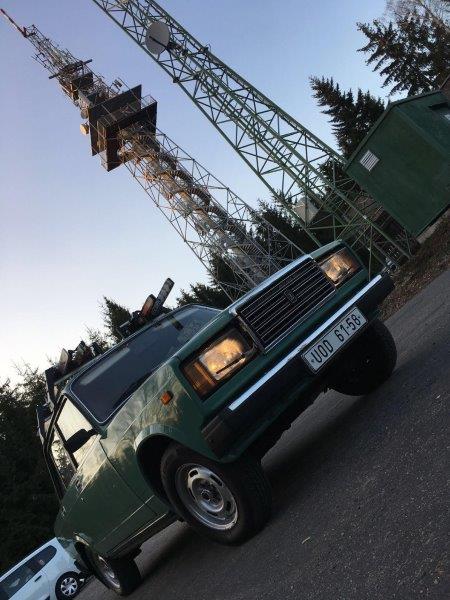

Tak a účastníci Zimního srazu nejspíš poznají, kam jsem vyrazil protáhnout pružiny, musím říct, že mi chyběla ta vrstva sněhu, kterou teď nahradilo jehličí a různé kousky od stromů polámaných vychřicí. Svezení pěkné a Lada teď vypadá takto, což asi na standardní odpružení a zimní pneu 165/80 je asi normální vzhled.

Příspěvekod Křečík Barbuška » ned bře 24, 2019 20:56
Takhle nakoplej predek mela tusim bertikova sedma 4x4 co byla k videni na jednom ze srazu :-) .
Příspěvky: 11029
Re: 2107 sednou si nové pružiny?
Příspěvekod premek.fadrny » pon bře 25, 2019 19:17
Jojo, nojo, vypadá jako by byla 4x4 :D Ale tak to není marný nápad, vezmu ji na sraz a na místě se uvidí, třeba ještě na něco příjdeme :D
