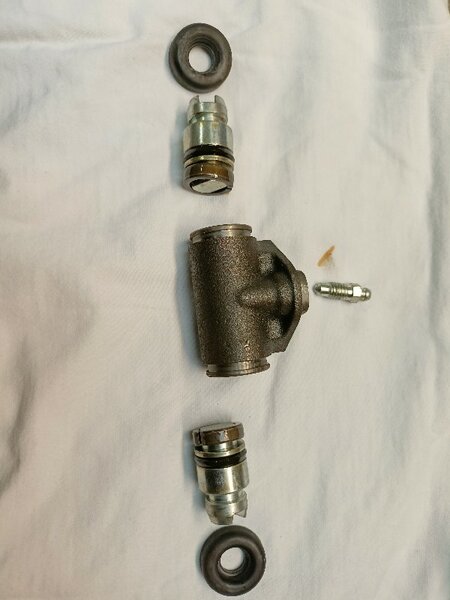

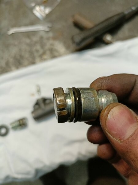

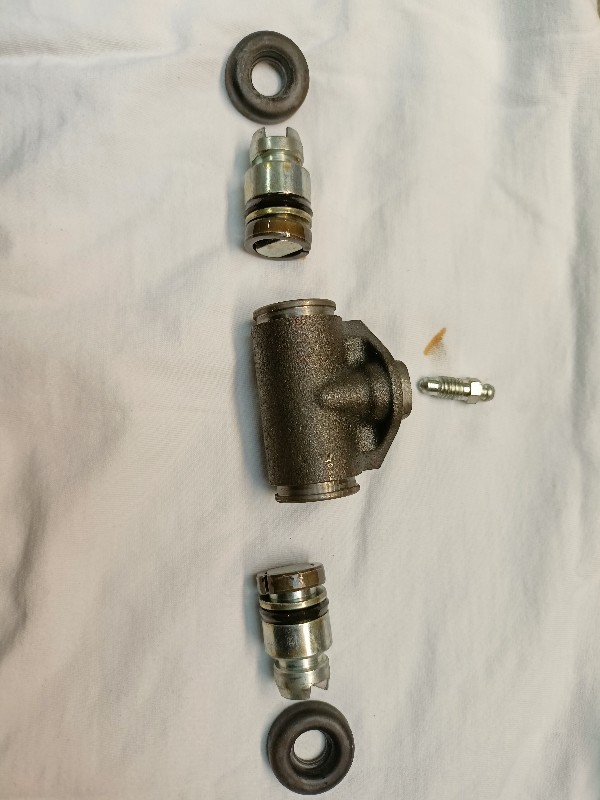

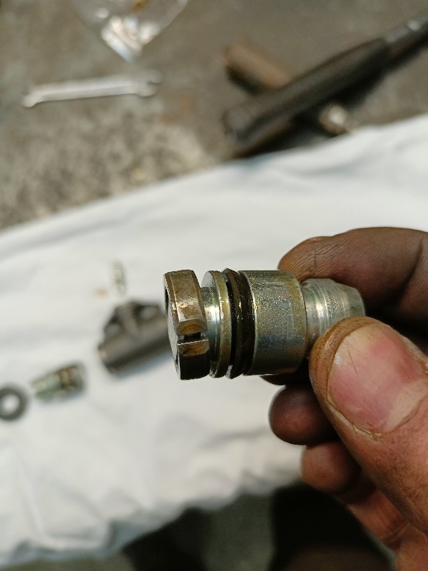

Nema niekto fotku rozobrateho valceka zadnej brzdy z samostavom, vytiahnite nieco z archivu alebo nejaku ulozenku rozoberte, este kontrolna otazka ked ten samostav vyberiem z valceka viemnho tam potom vratit bez poskodenia?
Viko
Příspěvky: 1198
Bydliště: Pezinok
Re: GO brzd
Příspěvek od Viko »
Je tam klasicky piest s gumičkou ako na starom valčeku, za ním je ale ešte rozperný kovový kruh ktorý trením o stenu valca kladie odpor a znemožňuje pružinám to stiahnuť.
Daj dole prachovky a jeden piestik zaklep dovnútra do valca, ten ti vyrazí druhý a následne vyklepni aj zostávajúci. Pri skladaní to tam proste klepni, hrana valca býva zrazená, takže to má nábeh.

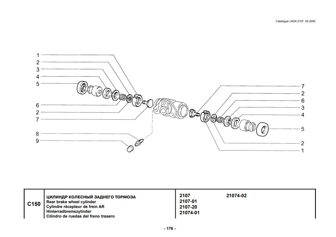

Nakres by nebol? Alebo fotka,?
Henry
Příspěvky: 636
Bydliště: BA, SK
Re: GO brzd
Příspěvek od Henry »
Nebud lenivy, pozri katalog ND. Ale nie vsetky aftermarket valceky musia mat rovnake vnutornosti.
Valcek samostav 2107
Příspěvky: 4064
Re: GO brzd
Dik
