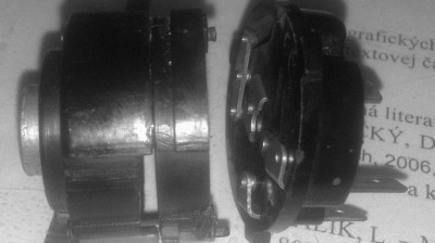

Příspěvekod swics » úte bře 01, 2011 21:30
no to cumim to vidim po prvy krat ...moment dam sem tu moju je to uplne nieco ine .....inak konektor co ide do nej je plne obsadeny kablami ...

Příspěvekod swics » úte bře 01, 2011 21:37
no toto je ono to je co mam doma chyba zopar kolikov lebo su v tej co je v aute ale mechanizmus ini.....

Příspěvekod MartasBrno » úte bře 01, 2011 21:44
Na mně si dávej bacha, já su na kulaťáky, čert ví, co máš v hranatým :lol: .

Příspěvekod swics » úte bře 01, 2011 21:47
no ja mam zadne plosky nie rovno ale zosikmene niektore ..

Příspěvekod MartasBrno » úte bře 01, 2011 21:49
Jsou ty káble normálně samostatně, nebo je tam nějaký velký konektor? Jestli jsou káble samostatné, půjdou nasadit na cokoliv. Ale potřebuješ prostě stejnej počet stejně označených kontaktů. To je vše.
EDIT: Jen tak pro zasmání. Ve svojí 01 z roku 80 jsem našel ten poslední typ co mám ve fotkách s 8mi konektory. Od výroby je ale rudý kabel 50 zapojený na tu druhou dvojitou svorku s číslem 16 a 50ka je volná. Na funkci to nemá vliv, jen doufám, že se to dřív neopotřebí. Čili možných zapojení se stejnou funkcí bývá více; nic se ale nepokazí, když se to udělá podle předpisu, ikdyž to z výroby bylo jinak.

Příspěvekod swics » úte bře 01, 2011 21:52
nie, je to vsetko v konektore ..... pokusim sa to odfotit ...
