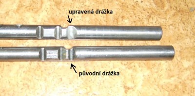

Je to způsobeno, vyběhanou drážkou v posuvníku a opotřebovanou vydličkou, ale i při koupi nového posuvníku a vydličky(stejně musíš koupit) . ti to po čase zase začne vyskakovat. Já tento problém už opravoval na x převodovkách. Je potřeba upravit drážku na tyči vydličky 5 stupně.
Abych to trochu specifikoval problém. Origo posuvník u 5 st. držní v drážkování pouze 2mm a když se časem vydře se drážka posuvníku pro vydličku i s vydličkou a pak drží na pár desetinách mm a způsobuje to vyskakování. (obzvláště při záběru moru , kdy se hřídel mírně pousouvá s měrem k motoru)
Já ji vyrábím ze tyče hřídele pro 4q.Ale pozor , není to jen že se tam udělá jen tak nějaká drážka. Je tam důležité udělat správný sklon a hloubku a ve správné vzdálenosti, jinak to může způsobit ,že nevyřadíte !

Ono v prvom rade treba ale zabezpecit aby prevodovka nemala ziadnu axialnu volu(napr. sposobenu opotrebenym pritlacnym kruzkom medzi spojkovym kosom a prevodovkou alebo pridrata ktorakolvek suciastka umiestnena na hlavnej hriadeli, pripadne ,,len" povolena matka na vystupnom hriadeli pod hardyspojkou). Ak ma prevodovka axialnu volu a Ty vyrobis takuto drazku, ktora to tam bude drzat nasilu(podobne ako keby si pridrzal paku rukou), tak bude 5kova vidlicka v stalom zabere. To sposobi jej nadmerne opotrebenie a casom tam ta 5ka nepojde ani zaradit. Ja osobne som nikdy s drazkou nic nerobil a po repase prevodovky nabehali mnoho desiatok tisic.... Tym nechcem povedat, ze robit tu drazku je vylozene blbost, nevylucujem, ze obcas moze byt vyrobena nevhodne - len treba skontrolovat a opravit aj ostatne veci a pri uprave onej drazky si dat pozor aby bola v takom mieste, ze pri zaradenej rychlosti bude vidlicka presne v strede posuvnika a nebude sa nikde opierat. To je ale vseobecne vhodne skontrolovat po repase prevodovky a to na vsetkych zaraditelnych stupnoch.

jj základ je vše mít v pořádku a až pak dělat úpravu
