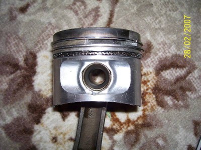

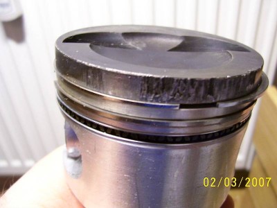

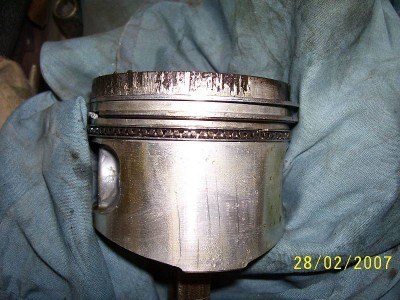

Jádro problému bylo ve vážném poškození pístů zejména u prvního a čtvrtého válce.Písty prvního a čtvrtého válce mají vylomený můstek mezi první a druhou pístní drážkou,čtvrtý píst dokonce i mezi druhou a třetí drážkou.Oba nesou stopu zadírání naproti svíčce mezi vrchlíkem pístu a drážkou prvního kroužku,která znemožňovala pružení těsnícího kroužku.Druhý a třetí píst nemá poškozené můstky mezi drážkami pro kroužky, ale přidírali se rovněž i když v menší míře,nikoliv pod svíčkou ,ale na opačné straně směrem ke spouštěči(oba stejně,bez vlivu na polohu výfuk,ventilu).Stěny válců jsou hladké bez rýh a je na nich vidět honování.Klikový mechanizmus bez opotřebení,axiální vůle v toleranci limitního opotřebení.
Rád bych se vás zeptal co je příčinou toho šoku.Popravdě jsem zvědavý kolik diskutujících si na tom zde vyláme zuby .Kdo z na to přijde je ESO.Pokud se to nikomu nepovede,odpovím si sám,nicméně za odpovědi k tématu všem děkuji předem i zadem .
4.válec prasklé můstky mezi první,druhou i třetí pístní drážkou
1.válec přidření pístu

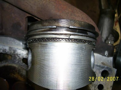

a další foto
3.válec-nejmenší poškození

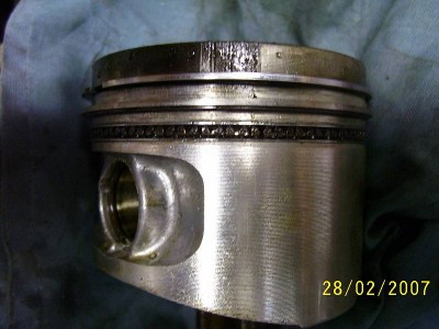

Příspěvekod montér Kolja » ned bře 04, 2007 21:51
poslední

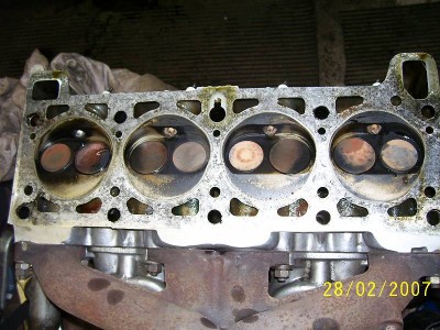

Příspěvekod montér Kolja » ned bře 04, 2007 22:24
spalovací komory(ne,že bych narážel na holocaust)vypadají takto:
téměř bez úsad karbonu

Příspěvekod Nemo » ned bře 04, 2007 22:28
Hmm, čisté jak slovo boží..... Jsem zvědav co se dozvím :|

hmmm...zajimave, hledal bych pricinu v teplote motoru, resp. v tom ze stena valcu je natolik ztencena ze se muze hure odvadet teplo, pripadne nepatrne deformovat(nerovnomerne deformace)...treba voda ktera proteka tesnenim pod hlavou nestaci na ochlazeni. Kazdopadne je to experiment ktery s sebou nese jistou davku nejistoty...Co se tyce chovani materialu pri zahrati je vcelku jasne, ale ne u slozitejsiho celku jako je blok motoru.
Z praxe: asi pred 5ti lety se stala zajimava vec, vyrobce motoru do lokomotiv se soudil s nemeckou firmou ktera dodavala pisty...slo o to ze se pri zkusebnim provozu kousl motor...Nasledovalo zklamani, hledani pricin a doslo ke sporu, kdy vyrobce pistu poukazoval na to, ze blok se vlivem teploty smrstil, vyrobce bloku naopak...delal se materialovy rozbor a zjistilo se ze pisty sou OK, ale ze pri odlivani bloku byla pouzita "jina" ocel, podobnych vlastnosti jako pozadovana. To vedlo k tomu ze se blok po zahrati zdeformoval natolik, ze z valcu byly elipsy. Jednalo se o pisty prumeru cca400mm, docela sila...

V době už dávno minulé jsem se podílel na stavbě závodního motoru, byla to ale škoda (přesněji TAZ 1503 - 1500 ccm). Motor pracoval v hasičské stříkačce na has. soutěžích - pracoval tedy jen krátkodobě ale v max. výkonu (i otáčkách). Přehřávání bylo dost častým jevem. Teplota bloku roztahla písty a ty se zdeformovaly a začaly se přidírat. Proto jsem dostal nápad rozříznout písty svisle ve směru ojnice (tak jak sem to viděl na jiném motoru ze škody 110), motor potom běžel O.K. Mat. pístu se roztahnul do vyřízlé mezery. Potom se motor přehřál ještě jednou a rozdílná teplotní roztažnost způsobila že pístní čep vyjel a vydřel blok a bylo znova vymalováno. Já osobně bych to dával za vinu rozdílné tepl.roztažnosti jedn. materiálů. Podotýkam že je to pouze muj názor a může být chybný.......

Teplotní roztažnost hliníku je kvantifikována číslem 23.5, litina má 11, hliník se tedy rozpíná dvakrát více než blok.Proto je v každé hlavě pístu zalitá ocelová dilatace,aby bylo minimalizováno nebezpečí zadírání vůlí.Některé typy pístů nemají pod stíracím kroužkem vrtané dírky,ale proříznutou drážku,čímž by byl prostup tepla přerušen.No ,můj typ nepředstavuje tento případ.Na druhou stranu je třeba uvést,že tvar pístu není válcovitý,ale píst se rozšiřuje směrem dolů.V dolní částí pístu,pak není stopa po sebemenším přidírání,je zde patrné jen minimalní provozní opotřebení.

hliniku jo, ale pist se tolik neroztahuje, problem byva opravdu v bloku pokud se odebere material tak se litina deformuje...a jelikoz se nema kam roztahnout smerem ven tak se "borti"...
k veci...ted sem si prohlednul ty fotky a jak se tak koukam tak to vypada ze to dole fakt neni poskrabane, ze se jedna opravdu o vrch...
trochu mi to pripomina kdyz spravuju nejakej krovinorez nebo pilu kde pouzili nespravny olej a zadrelo se to...to je pist ale poskrabany i dole...ale v horni casti vypada stejne...
este se zeptam, souvisi s tim to posledni prehrati?treba ze by se ucpaly kanalky a neostrikovala se stena valcu, pripadne se treba pridrel pistni cep...
