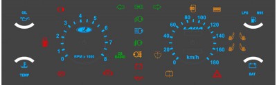

štíty mám doam asi 4 takže nebude problém jinak vlastní plochou desku mi bude dělat firma co štíty vyrábí takže žádnýá domácí bastlírna. zezadu se akorát dodělají trubičky z plastu které budou dělat komůrky pro LED světla.

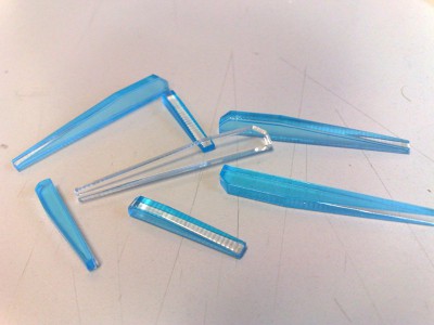

co je prostě průser sou ty rafičky... nikde sem nenašel výrobce anio jako ND..

Rafičky by se možná daly použít z pežota 205 gti neb citroena bx dělá to firma veglia

Ako veľké rafičky by sa dali použiť z feldy ? Napadá ma, že malé môžu byť tiež z feldy, či nie ?

Marek89 píše:Ako veľké rafičky by sa dali použiť z feldy ? Napadá ma, že malé môžu byť tiež z feldy, či nie ?
ano chtěl jsem oboje z feldy
jenže felda má ručičky červené. Koketuju s myšlenkou výroby. U nás v práci by mi to vypálili lasrem z plexiskla uvidím, ale jak by se to tvářilo při prosvětlení..
Tak a skoro finální verze

EMI píše:Patrac, odkud budeš brát signál pro kontrolku zapnutý vysílačky?
(navíc ta kontrolka na mě dělá dojem, že už nevíš roupama co bys na tu palubku ještě dal - CB předce vidim a slyšim, že běží )
nee tohle tam mám spíš pro to abych nezapoměl odpojit kabel od CB.. protože nevím jak komu ale už sem to tu řešil CB mi i ve vypnutém stavu žere 23mA

tak to potom jo jen by stálo za úvahu, jestli nezvolit nějaký snazší řešení (hlavně pohodlnější) ... pokud nepoužíváš CB při vypnutým autě, tak ho zapojit třeba přes sv. 15 ... nevim jen uvažuju, zdá se mi to jednodušší, než hlídat kontrolku ... nebo nový CB

EMI píše:tak to potom jo jen by stálo za úvahu, jestli nezvolit nějaký snazší řešení (hlavně pohodlnější) ... pokud nepoužíváš CB při vypnutým autě, tak ho zapojit třeba přes sv. 15 ... nevim jen uvažuju, zdá se mi to jednodušší, než hlídat kontrolku ... nebo nový CB
anouvažoval jsem dát CB na plus přes klíček ale právě tím ruším možnost využít CB i při vypnutým motoru. Nové CB = investice tak max až do dalšího auta...
tohle je pro mne celkem jednoduchá věc. jestli se bude tisknout o jeden symbol víc nebo míň nehraje roli. zapojení bude odbočka z plusu na nápájení CB před dodatečným vypínačem. tedy po vypnutí přestane svítit a přestane jít do CB proud
Kontrolka nebude indikovat zapnuté CB ale to že CB je pod proudem..

Spousty zařízení v autě se mi vypínalo povelem od dálkového ovládání centrálu "zamkni" Je to banalita v podobě jednoho relé a již ničeho jiného (jde zapojit na jakékoli DO) . Pak se nemusí dávat pozor zda je to či ono vypnuto a funguje to i s klíčkama "venku" . Když jsem chtěl v autě spát a mít zamčeno bylo na to extra tlačítko v autě .

tak jsem se pustil od výkresů k testovacím kusům. Po martiriu shánění palubních desek ze kterých bych sehnal rafičky na prosvětlení jsem se rozhodl jít jinou cestou. Co nejde sehnat jde vyrobit. atakže polotovar a ještě jen na testy. Defakto je to v měřítku velká má 50mm malá asi 27mm je to z čirého plexiskla. nenechte se zmást namodralou barvou to je ochranná fólie ( na jedné rafičce je to sloupnuto). musí se přilepit ještě krytka aby nebyla vidět díra pro osvětlení a asi upravit i velikost tohle je jen na otestování jestli to půjde použít. V úterý jedu do grafického studia co dělá potisky plošných materiálů ( plexi a tak ) tak budu sondovat další možnosti prosvětlení palubní desky spojené s pískováním tiskem a tak
