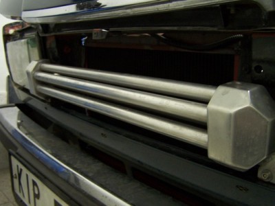

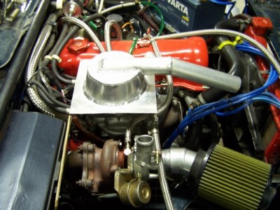

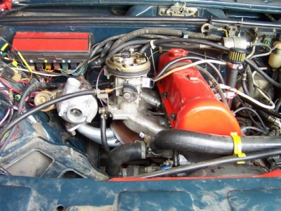

Zdar všichni.Vlastním ladu 21073i Turbo.Zástavba mi trvala asi čtvrt roku.Tomu předcházela celková go podvozku,přovodovky,atd. Nějaké parametry: Tubo Garrett T15( z motoru 1.9TDI WV), intercooler, Blow of ventil, plnící tlak je nastaven na 0,5bar, přeprogramovaná ř.j., výkon zatím nevím ale bude se měřit, najeto cca 400 km a zatím bez závažnějších problémů,jede pekelně

Jo, ted sem tam byl :) Nejaky fotky z montaze nemas? Neni tam moc videt. Jestli tam je intercooler, jak to je poskladany a tak 8)

tady jsou

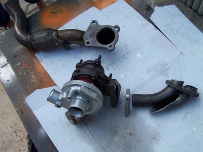

další

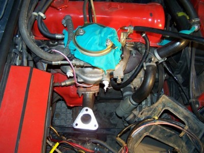

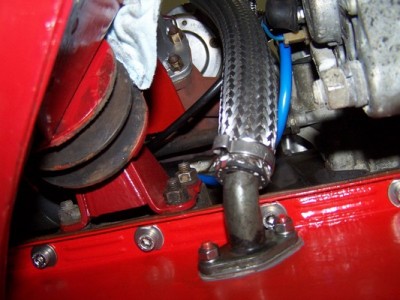

a další

- lamda sonda co nevadi jej ze je trochu horuco ?
- ihla na servo volnobehu nema problemy s vrelym vzduchom ktory takde ide lebo niektore to mali z plastu ten kuzel a to ma zaujima ci sa to nesdeformuje
- kompresny pomer co ? nechal si povodny 9,3 ?
najviac co mi je zahadou je to ze ci to stiha ten vstrekovac nakrmit ?

Čau takže motor po úpravě má najeto cca 400km, lambda je zatím ready,
jehla na servo volnoběhu je mě železná a navíc vzduch z turba chladím v intercooleru takže horký tan vzduch není (na trubce do a z intercooleru je teplotní rozdíl znatelný) , komresní poměr je původní 9,3 , a to stím vstřikovačem zas tak velká záhada není bylo potřeba chiptuning páč je jasné že sériový program si stím moc rady nevěděl (mám to načipované co to dá)
