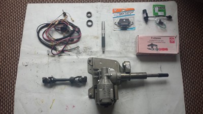

Takto to vyzera doma :D

Kolikpak to stojí nové?
Proč je na tom napsáno Niva 2121?
Co je ta věc vpravo nahoře?Je to snímač otáček převodovky?
Ne SMS, ne SZ.
Pouze volat!
602132238
Příspěvky: 5190
Re: Montaz elektronickeho posilovaca riadenia do Lady 2103 .
НИВА=NIVA

mušketýr píše:Kolikpak to stojí nové?
Stalo ma to nove asi okolo 400e neviem presne doviezli sme to z Ukrajiny s Majom asi pred mesiacom a pol , da sa to kupit aj lacnejsie priamo z Ruska asi za 350e bez postovneho .
Je to set na Ladu Niva 2121 ale podla vsetkeho by to malo pasovat aj na klasiku len treba u tych starsich modelov vymenit domec riadenia ale to budem moct potvrdit az neskor :D
ano to co je v pravo hore je snimac rychlosti na Ladu 2109 3843010 ci to bude pasovat zatial nemozem potvrdit
