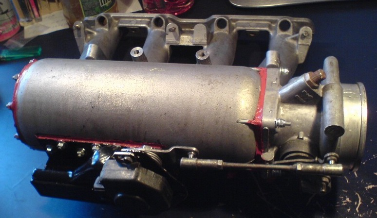

Croma 2.0 turbo, se dostala na operacni stul s cilem preoperovat asi polovinu dilu aby vsechno paslo do ziga a dalo se s tim "normalne" jezdit
Jednou ze srand, kteryma se zabyvam je predelani skrtici klapky na opacnou stranu.
Klapka byla puvodne na opacne strane saci bandasky, presunuto s celým mechanismem
ovladani a snimani polohy na opacnou stranu, aby smerovala dopredu kde bude plnena pres chladic vzduchem stlacenym radialnim turbinou T4. Bez svarecky na hlinik orisek celkem, pridam pozdeji i slozeny komplet.

Příspěvekod Ondra 07 » stř bře 25, 2009 08:28
Tak uz jsem to sesrouboval a slepil. Jeste prijde na nektere casti cerny lak.
Doufam, ze zaverny system mrtveho uhlu ovladaciho tahla bude fungovat jak ma, jinak by roztoceny turbo pri zavreni klapky ji znova mohlo otevrit a efektni odfuk pres blow-off ventil by se nekonal, misto toho by se delo buhvi co... :P
Ted pujdou na ocistu vstrikovace a rozvadeci lista paliva, slozit to, bude porod... :roll:

Příspěvekod Saša » stř bře 25, 2009 13:39
Nech pořádně vyzrát ten silikon (i tepelně) . Pokud tam bude lambda sonda tak jí výpary ze silikonu spolehlivě zničí .
Příspěvekod Little Red Riding Hood » stř bře 25, 2009 13:44
Saša, nejspíš nebude...
hele ale jinak v tom sáni se zase nějaká zásadní "metalovitost" (metal jako hudební směr :mrgreen:) nekoná, dyt tam jde ochlazenej vzduch z chladiče a nemyslím si že by to mělo nějak reagovat, ale než to sani pujde na a motor tak si silikon ještě odpočine... :P
