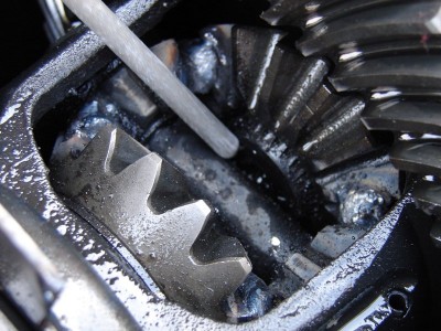

No zaujalo mě toto téma a chci se zeptat jestli by někdo neměl nákres nebo fotku co se k čemu má přichytit.

Ideálně takhle (samozřejmě i z druhý strany).

Biggiho diferak troska lepsie povareny

Příspěvekod alesshi » úte lis 24, 2009 11:01
kdyz budu rozebirat a zavarovat diff
mam koupit dopredu naky tesneni? nebo tam prdnout silikon?

Příspěvekod Little Red Riding Hood » úte lis 24, 2009 11:18
alesshi, stačí červenej silikon, ale jestli to budeš dělat na autě tak se to asi dělá lepe když si koupíš i to papirové těsnění a trochu ho mázneš a rovnou na fest utáhneš..

Příspěvekod alesshi » úte lis 24, 2009 11:25
tak na aute by to bylo nejlehci
je k tomu nakej slusnej pristup? se sunda jenom viko nebo tak?

Příspěvekod Little Red Riding Hood » úte lis 24, 2009 11:31
alesshi, tak musíš vytáhnout poloosy, odpojit kardan a povolit asi 8 šroubů na náravě a difik na tebe vypadne...

Příspěvekod alesshi » úte lis 24, 2009 13:29
oka, kuchnem ho ven
bude se to i lip varit :)
sehnal jsem dojezdovky kola, takova ta rozrizla hadice, to bude bokovat :lol:

Příspěvekod Wolf » úte lis 24, 2009 13:36
Little Red Riding Hood píše:... když si koupíš i to papirové těsnění a trochu ho mázneš a rovnou na fest utáhneš..
doporučuji i šrouby máznout samojistícím tmelem, ať se to nepovoluje
